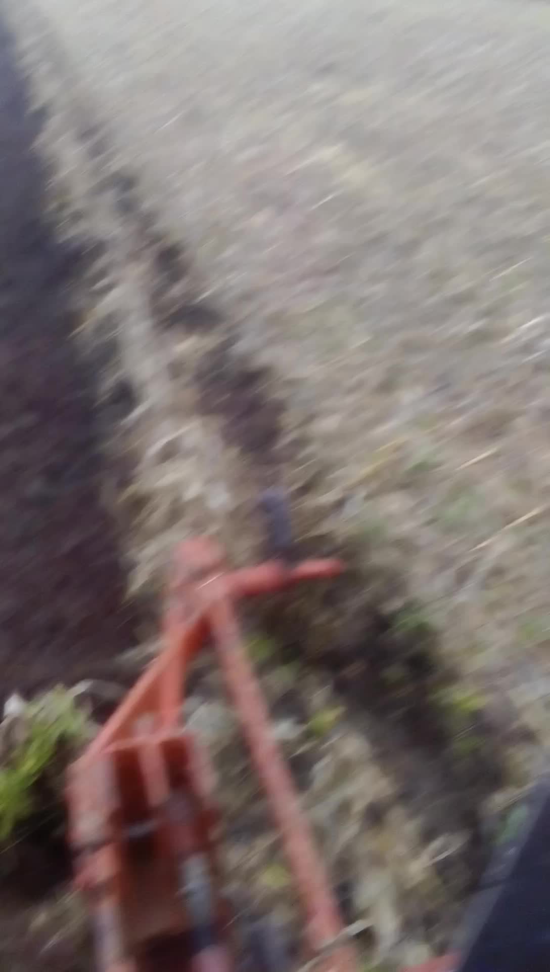

Oranje sa 82-om pre 10-ak dana.Slike usisa na staroj glavi.Ako može uopšte nešto da se vidi.Strelicom je obeležena pukotina ili se nama priviđa.
