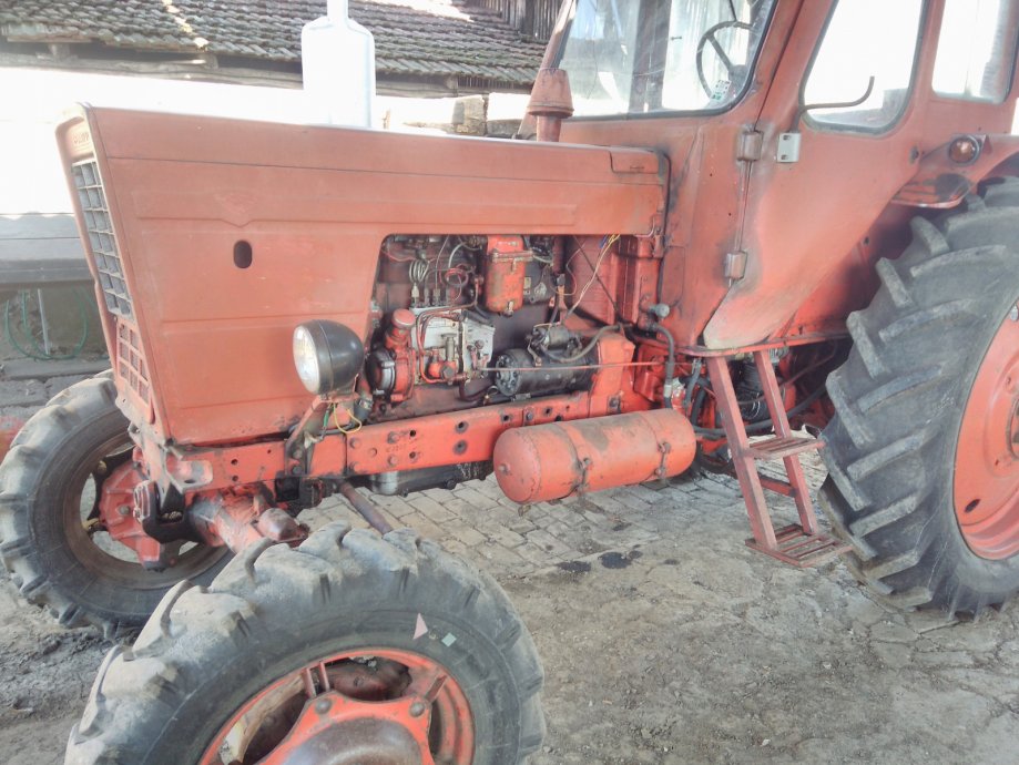

Nisam postavio pitanje do kraja..... Mozda bi ga kupio, koliko bi vrijedio?
Ima i komplet turbo za mtz 52 motor, za 770€, jel netko mozda ugradio, i nisam nigdje vidio koliko ima snage s turbom.....
https://webshop.keletagro.hu/147_mt...-engine-version_id23935?visit_source=itemlist
dosta dobro izgleda masina ,2500e max barem bi ja toliko dao da ga kupujem (mozda vredi i 3000e)... kontam da se ubaci dobro sediste i servo volan i masina boli glava za oranje (mislim ko nema para za bolje) :bravo::bravo:
