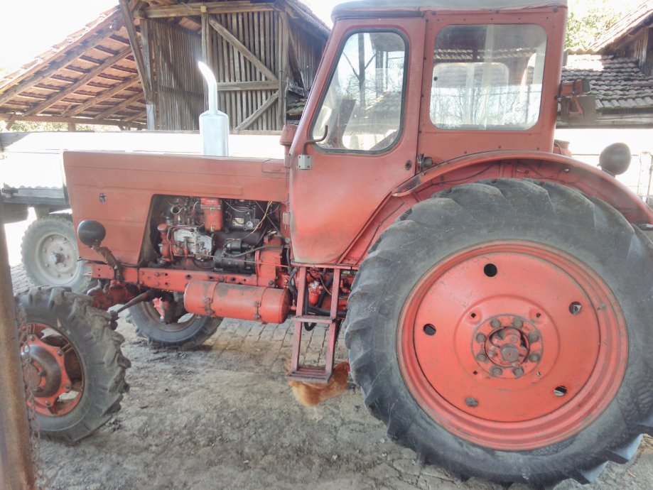

Ljudi, pa ovo kako god da okrenes ne valja.
Ako vozis IMT-a, gubis zdravlje.
Ako vozis Rusa - non-stop lezis pod njim, plus pomalo isto gubis zdravlje i desava se da kad kad ti odlaze pare kroz auspuh.
Ako vozis polovnog JDa, svako vece kad legnes mislis sta da prodam ako se sutra pokvari, i tu dolazi do problema sa zenom, ona misli da mislis na drugu.
Ako vozis novog JDa, onda si tajkun na forumu.
Ako vozis novog Turcina, prete ti i sekiraju te kako ce da ti crkne menjac za 3 dana.
Ljudi svako spram svojih mogucnosti!Svako vozi sta moze meni je trenutno MTZ nesto najbolje spram cebeta kojim se pokrivam otac mi je mehanicar pa majstori kako sam se trsio Brene vise mi ni ne naidju na kafu stim i kad su mi radili menjac posle smo ja i otac za njima popravljali.Tako da za mene je to najbolja solucija znam i ja sta valja ono kada bi mi se pruzila sansa za novim to bi bila Kubota 108 M ali njih vise nema u proizvodnji ali svakako bi taj brend bio NO1 u mojoj avliji za ostale bi mozda neki zeleni ili crveni ali onaj tamniji dosli u obzir.Sto se tice MTZ-a delova imam na izvolite dok mi je zadruga tu gde jeste,a imaju i dobrih majstora i sa svima sam dobar tako da za sitne novce resavam sve probleme pa sto bi "preko leba trazio pogacu" nemam ja hektara i hektara pa da mi treba veca masina.
