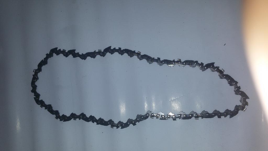

Zna li neko kakav je ovo lanac, sa čudnim delovima između zuba, izgleda da je za neke tvrđe vrste drveta?
Neko mi reče, da to služi za brže odbacivanje piljevine, jbm li ga...
Ne znam...
Imam ga ja jos uvek. Takodje skracen na 22 zuba, ali ga nikada nisam nakacio i probao. Zapravo, dobio sam na poklon 7 lanaca sa isto valjda 26 zuba. Ti lanci su se koristili u stolarskim radionicama obzirom da sa njima postoji veca preciznost prilikom secenja dasaka i manje su vibracije. Koristili su se na elektricnim testerama. Zato imaju 26 zuba.

lanac sto je dobrodol stavio je za elektricne testere...negde izmedju picco micro i redovnog picco lanca....ostri se turpjom 3.5mm...nema povratnih udara kao obican picco,sporije sece ali se zato sporije i rupi...to sve zbog velikih cistaca
namena im je za elektricne i za tesarske testere..bas zbog tih povrtnih udara...
