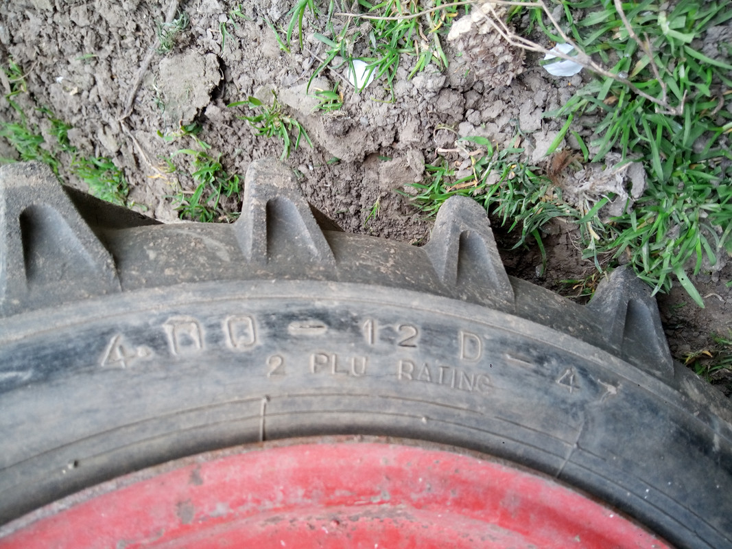

Ако су то оригинални точкови онда није универзал већ специјал. Има спорији пужни пар у мјењачу и више је намијењен за рад са фрезом, ротационим плугом, ротационом косом и слично.
Може радити и са класичним резним апаратом, али је доста спорије. Можда је боља варијанта да потражиш ротациону косу, ако не треба касније траву купити за стоку. Захват је 80 cm и са њом је учинак око 20-25 ари на сат.

Pretpostavljam da za Mutu trebaju mali točkovi, jer se kosa nisko postavlja?
Може и са већим точковима, не вјерујем да би правила проблем. У крајњем случају, може се мало на клизачима дићи ако би се превише забадали шиљци у тло.
Са мањим точковима би била баш спора, више од дупло у односу на моделе универзал и косачица.
Универзал/косачица су са точковима 8х4 и прилично је брза. Оно, таман за кошење. па бираш између двије радне брзине зависно од густине траве. Код нас у селу су биле јако заступљене и не сјећам се да је ико имао неку другу до послије рата кад су добијали имт 506 и 507 кроз донације.
