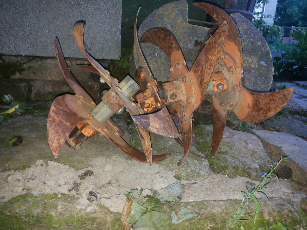

Poštovani, gde mogu da pronađem adapter za vratilo sa BCS (u obliku je trokrake viljuške) na Labin ili IMT. Da mogu priključiti alat od tih proizvođača na takav izlaz.
Slika:
https://ibb.co/166Hj3n
Neznam dali postoji predstavništvo BCS-a u Srbiji, ali mislim da ti ćeš se manje napatiti ako to daš nekoj radionici da ti napravi.
Hvala na odgovoru, našao sam na jednom sajtu adapter sa trozubnog na PTO Z10, i izvinite što dosađem, ali za šta ili čije oruđe je taj adapter?
https://ibb.co/MBKMzj4
Model motokultivatora je kopija BCS Ferarri 330 nazvan Guliver ako nekoga interesuje.
