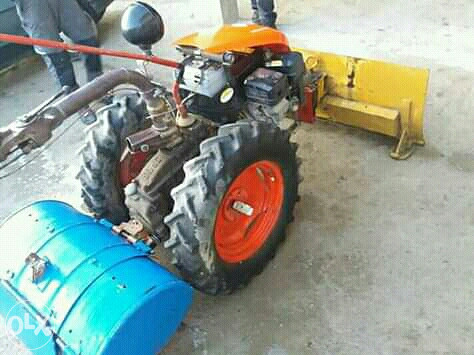

Ako dobro vidim ovo je IMT 506?
Okrenute rucke na prednju stranu, tockovi za kosenje i freza koja se kaci gde i kosacica.
Ovo je pravljeno da bude ovako?
Nakacena je freza koja je fabricka za imt504, tako da nema uticaja tvrdoca tla, neravnine, veličina dzombi, tvrdi predmeti, prašina... Problem nastaje kada je teren izrazito tvrd, gde freza odgura kulivator, čak i sa nakacenim tegom.
Sent from my VOG-L29 using Tapatalk
Пре пар година сам видео нешто слично само кардан окренут назад( хомокинетички зглоб и полуосовина од југа кратка). Разочарење брз, а ножеви не стигну да уситне добро. У ораном је радио а у чистој башти тешко. Кад се притисне буквално га фреза погура. Није за ово ма колико би волео да нешто овако направим.
Ta freza se zakaci bez nekih dorada sa 504 na 506 ili je potrebno nesto prilagoditi na samoj frezi?
Odgura ga freza? Zar se freza ne okrece u suprotnom smeru od okretanja tockova pa tako dobije bolje sitnjenje?
osim ako ga ne odgura na stranu gde vrti freza...
Meni je postavljen na najveću dubinu, motike se vrte daleko brže nego kod običnog kultiviranja, čak sam jedno vreme nosio dva tega kako ga ne bi freza gurala, ali tad bukvalno i put kultivira na najveću dubinu. Ovako sa jednim tegom dobije na težini, i ujedno izbalansira frezu sa druge strane.
Nema nikakvih dorada, samo se zakači. Potrebno je da 506 bude sa hodom unazad, jer se kreće unazad,i freza se okreće "unazad" zato su drške okrenuto postavljene.
