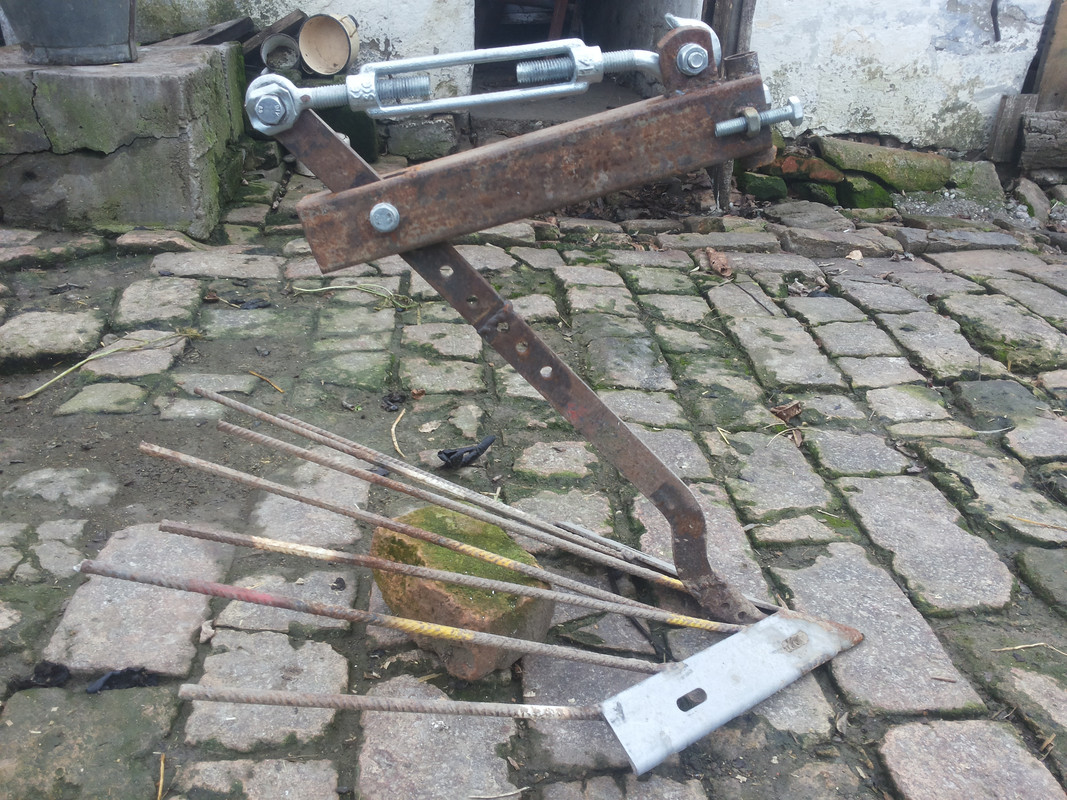

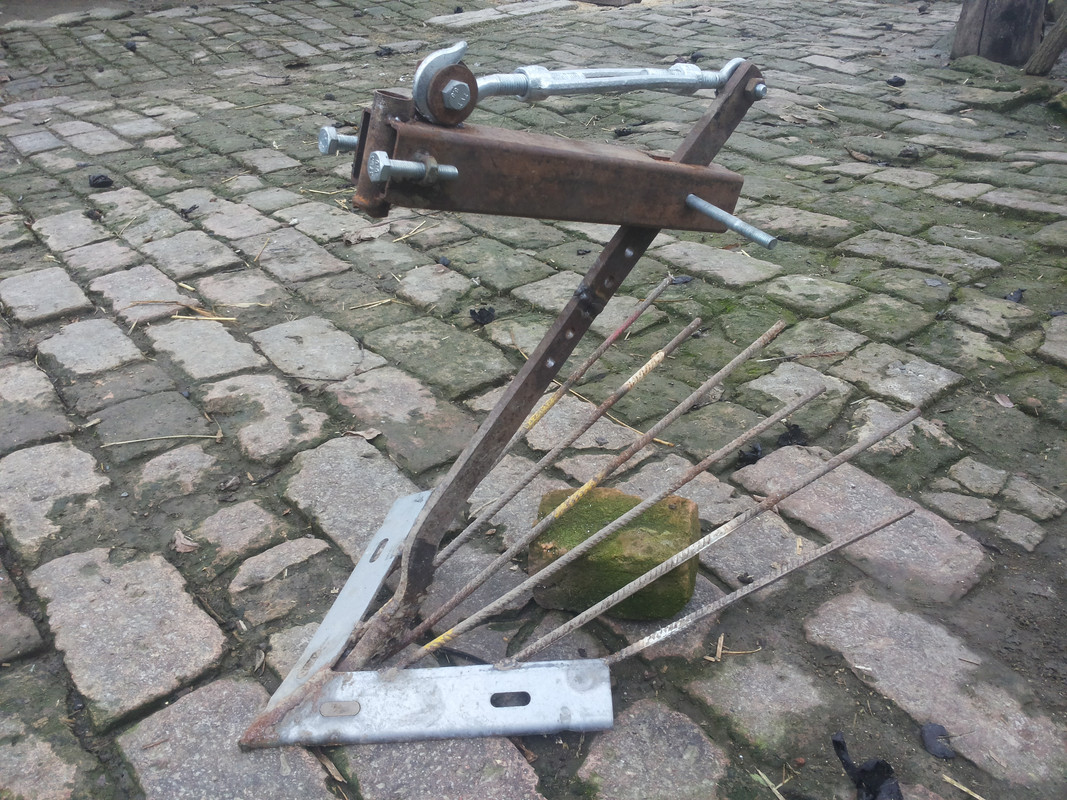

Eeee, nisam se pohvalio, napravio sam pre 2 meseca vadilicu za krompir za ovaj mtk, slike sutra...
Bitno je da je obavio posao i da po prvi put nisam morao ručno da vadim...

Ovo odlično izgleda, obzirom da je napravljeno od priručnog materijala.
Uspeva li F400 da vuče, ili si stavio metalne točkove i tegove?
Ja sam razmišljao o nečem ovakvom, ali da ima treskanje kao na onoj hondinoj vibracionoj.
Naravno, metalni točkovi, opet iz moje majstorske radionice...
Felne od Yuga, flak za "ripne", debljine 2mm 5cm širine...
Tegove za opterećenje freze sam iskoristio od starih veš mašina, one betonske obruče, obesim o frezu, povežem i obezbedim trakama španera i tako je otežam...
Bašta mi je na bregu, tako da idem samo niz breg, pa kad izvadim red, pokupim, pa prođem još jedared za svaki slučaj, bukvalno izvadim sav krompir...Onda ponovo red i tako...
Na početku reda iskopam rupu, tako da odmah ide kroz zemlju, jer teško ovaj ugao motičice ulazi samostalno...
A ugao je namerno takav, da špicom ne oštećujem ni jednu krtolu krompira..
Da, u pravu si, "priključak" je napravljen bukvalno od ostataka gvožđurije iz prethodnih "projekata", malo rebraste armature, jedna "kockasta" cev, pokoji šraf, pločevina za motičicu "lastin rep"...
Jedino sam španer kupio u radnji, 380 dinara, kao "toplink"...
