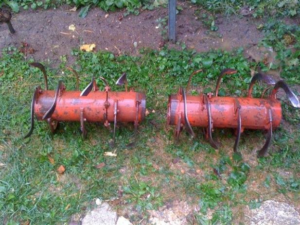

Ne znam dal je vreme i mesto ako gresim nek moderatori brisu i unapred se izvinjavam...prodao bih ove nozeve ne koristim ih pa me zanima cena....u hrvatskoj su oko 120 evra polovni....kao i moji.kod nas je mozda i manje....ko zna nek me obavesti o ceni i ako nekome trebaju.
jako tesko ces ovo prodati bez obzira na cenu. prodavale su se ovakve freze za 30-40 evra i stajale mesecima na oglasu...
