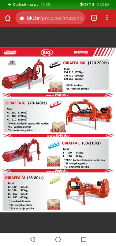

Tehnos mi ima rođak lw i štopao se u kuruzovini za plakat.
I još je skuplji bio.
I ovaj je teži od njega.
Tako da tehnos nebude u moj dvor skuplji je 1000 eura na kraju od ovoga.
A kamenčić uletio i skoro mu plašt probio.
Pozna se zvao je za garanciju i nisu priznali.
I girafe ima 4 vrste ova je medium.

Iz vlastitog iskustva mogu potvrditi isto to. Tehnos je korak ispred od Maschia, ako uspoređujemo malčere iste klase-kategorije. Imam dosta radnog iskustva sa Tehnosom 220 (prednje-zadnje kopčanje, njihov teži model) i posjedujem bočni malčer Tehnos MBR 200, profi model. Dosta stvari je bolje odrađeno na Tehnosu počevši od položaja, kućišta ležajeva i promjera zadnjeg valjka, vrata, piramide za kopčanje, a da ne spominjem koliko je sigurnosni mehanizam na Tehnosu konstrukcijski bolji nego na Maschiu. A što se tiče te žirafice L (unutrašnji reduktor, eeeej ????????), to što piše da melje do 8 cm to slobodno mačku o rep okačit. Može ona to, ali dokle. Kolega kupio tavu istu i oma savio (tanku) piramidu (malo je preforsirao, ali da ima sigurnosni mehanizam ko tehnos to se sigurno ne bi dogodilo). Neću kast da su Maschio malčeri loši, ali tvrdim da je Tehnos malo ispred njih. A što se tiče gušenja malčera, pa treba znat uštimat stroj i pravilno raditi sa njim poslove koji su adekvatni za njega.

Pričaj ti što hoćeš i hvali svoga konja.
Ali nisi u pravu.
Uštimat malčer u kukuruzištu da ga na hektar 15 puta čistimo.
To je loše.
A kad ri kamen skoro probije plašt na tehnosu dalje nemamo o čemu pričati.
I kardan na tehnosu nije u cijeni stroja.
Hobi stroj žirafa ima 4 vrste jačine.
I izvedbe getribe van ili unutra.
Ja sam radio s jednim i drugim.
Žirafa je teža i jača od tehnosa.
I po meni bolje izvedena.

Pa dobro kolko teža? Tehnos MB profi moj, dupli plašt, 870 kila, 4 remena vrte, do 10 cm je deklariran. Vidio sam i tu žirafu kod kolege i u radu, slabije kopčanje, slabije ruke, općenito po meni igračka. A ne kažete sa kakvim ste točno Tehnosom radili. Ja radim sa Df 82 ks i svojih nekih 4-4,5 tone, sa gore navedenim malčerom na ruci.
Čisto za usporedbu sa cijenom koja po meni ima smisla, 6100 je Tehnos + 800 eura kardan, sa pdv.

Radilo se s tehnosom lw lakši.
Koji je lakši od ovoga i kako vidim ima i manje čekića.
Zahvat isti.
Kardan je sad 1100 eura kad uzimaš tehnos.
Tebi u rangu s tim je ova žirafa.
Koja je opet teža i jača od tenosa.
Tako je, xxl je u rangu sa mojim, a koliko je to zapravo teži ako je 210 cm širine 1075 kg, a moj 170 cm 870 kila? Sa lakšim Tehnosom nemam iskustva.

Svatko ima pravo bit u zabludi pa tako i ti.
Ne radi se tu o fali svoga konja nego o činjenicama koje govore u prilog Tehnosa. Maschio je dobar malčer, ali Tehnos ima neke detalje bolje rješene i to je neosporno. Oni koji dosta hektara-sati malčiraju to znaju. Za hobi poljoprivrednike je ta žirafa L taman, al za ozbiljne dugotrajne poslove nije.
Tehnos MBR 200 profi je težak ravno 1002 kg bez kardana što je u klasi sa xxl žirafom.
Da ne bude da je Tehnos no 1, ima i od njega boljih malčera, a ujedno i skupljih.
