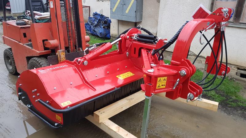

Planirao sam kupovinu mulčer za sebe. Da ima hidro ruku kako bih mogao i kanale raditi. Vidim neke Dabaki češke prodaje firma iz Sombora. Ima li neko iskustva?
Bitno mi je da može i granje da odradi.
Za pravi stroj uvjek vrijedi malo više potrošiti i nije mi žao.
Najgore je za tih 1000 eura dovesti loše kući.
