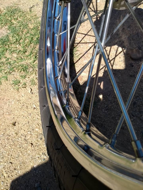

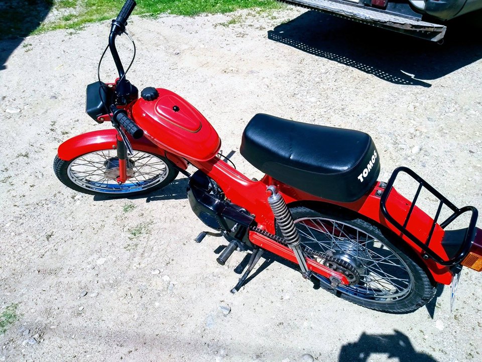

Moj APN 4 iz 1973, obnovljen 2015. Vlasnik lično.
Maksimalna brzina 80km/h, obrađeno/dorađeno svašta nešto da bi se dobilo na snazi i brzini.
