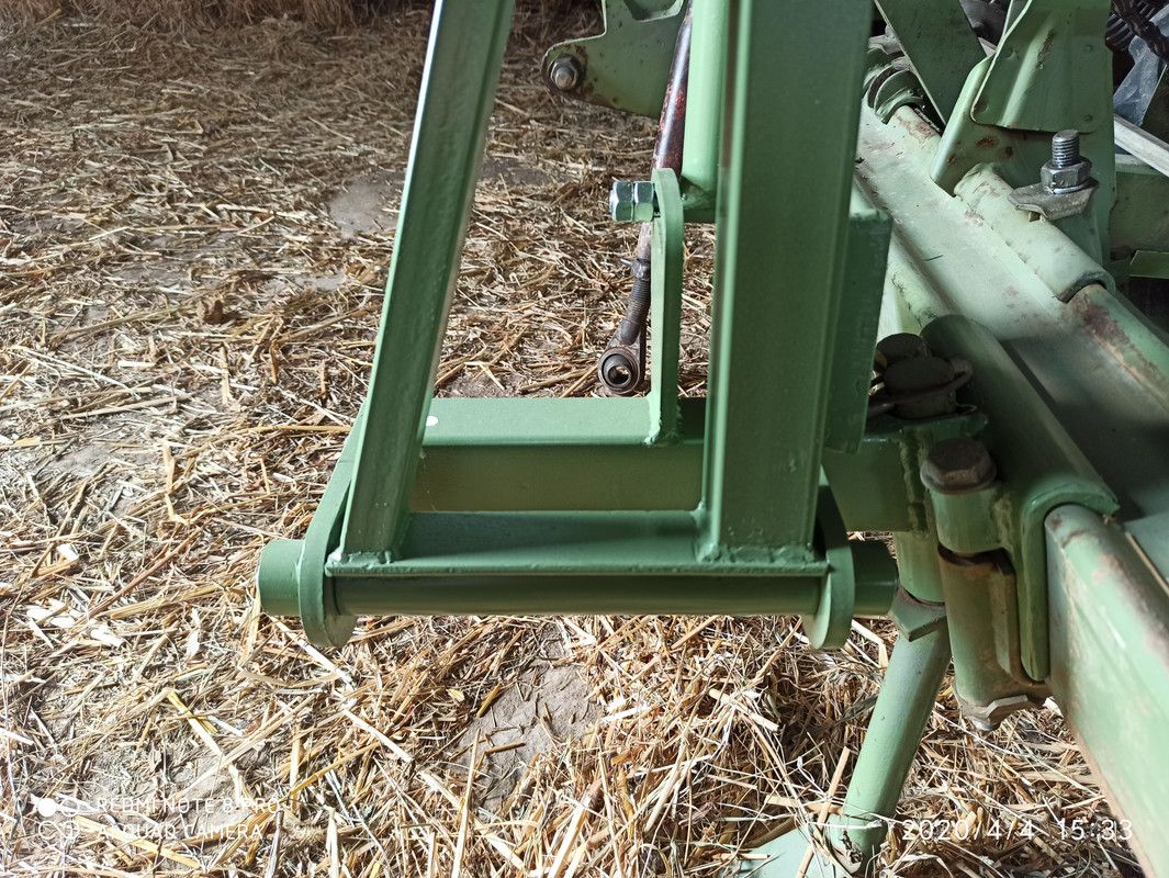

Imaš na sajtu polilasshop cev 25/32mm i klipnjaču 25mm. Može da se kupi i na manju meru od metra. Ja sam naručivao kad sam pravio nove markere za Nodeta. Sad ne znam da li ti je dovoljna cev zidova 3.5mm?Pravio bih spartac na preklop, poznat je sistem plocevine debljine 12mm, dimenzije 200*200mm, u sredini iseci kvadrat 90*90mm, sad gledam od cega sarke da napravim islo bi na osnovnom delu plocevine koji je fiksan da idu s krajeva dve po 50mm a u sredini baterija koja se dize da ima jednu sarku od 100mm. Debljina osovine sarke da je 18-20mm. Da ne placam strugara, nego ako ima neka cev gotova da se ubaci.

Ja sam za markere sejalice kombinovao osovinu 20mm i cev 25/32mm ali sam stavljao biksne od sejalice.
