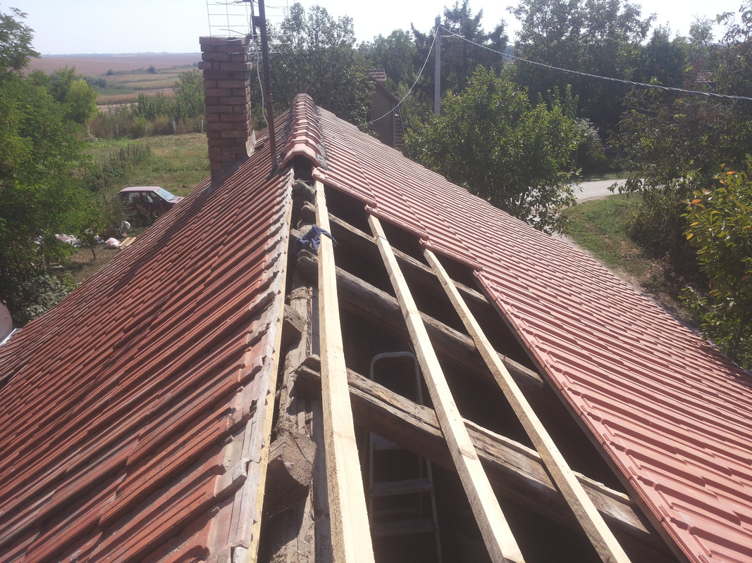

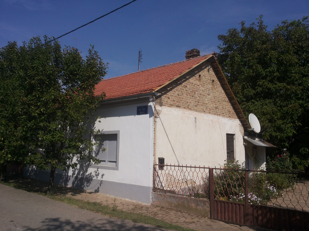

Evo mene...
Završena i druga strana krova kuće...
Kolega Philby je bio sasvim u pravu...
Nov crep nije ni za krivi Q...
I u odnosu i poređenju sa starim, potpuni škart...
Kupio sam 760 komada "mala kikinda 272" novoga crepa, a svaki 10 je KRIV i deformisan!!!
A na deklaraciji piše I klasa !!!
Potrošio sam 728 crepova na uličnoj strani, tako da sam imao "lufta" da kombinujem perfektan i feleričan crep, a NOV !!!
Komad, 50 dinara, poklopnice, 250 dinara...
Ovaj put sam imao i pomoć drugara, kada se vrate s posla u popodnevnim satima navrate da pomognu, jedno popodne dizanje crepa, drugo skidanje starog biber crepa s kuće, treće letvanje i četvrto ređanje novog...
Da napomenem da nemaju nikakvog prethodnog iskustva sa izradom krova kuće...
Naravno, nisam sedeo skrštenih ruku dok su oni na poslu, već sam i sam, kao i u prethodnom radu, odrađivao sve što stignem, a dok oni ne dođu, uz nesebičnu pomoć brata od teče...
Jutrošnja kiša je krovu bila "vatreno krštenje", mada 5 litara nije merodavno prokišnjava li negde ili ne...
Čekam prve jače Jesenje kiše, da vidim šta sam uradio...

Te krive sam uklapao na krajevima,sekao na "pola",i pokoji uspeo da uklopim nekako,ali ću ih morati zameniti;baš odskaču od ostalih i kvare ravnu površinu krova, ako se bolje zagleda, a umesto da mi ostane 30-tak odličnih crepova za rezervu,sada imam 32 komada škarta...Nisam imao luksuz zvani VREME da mogu da se pozabavim ovim detaljnije,pa je to ostalo za neko kasnije "vreme"...
Sremac, u planu je i lim oko odžaka i vetro lajsna i podšivka, da li u vidu daske ili stirodur kada budem radio izolaciju i "fasadu", za sada mora da ostane ovako kako je, jer ponavljam,ubija me VREME koje nemam na raspolaganju !!!
