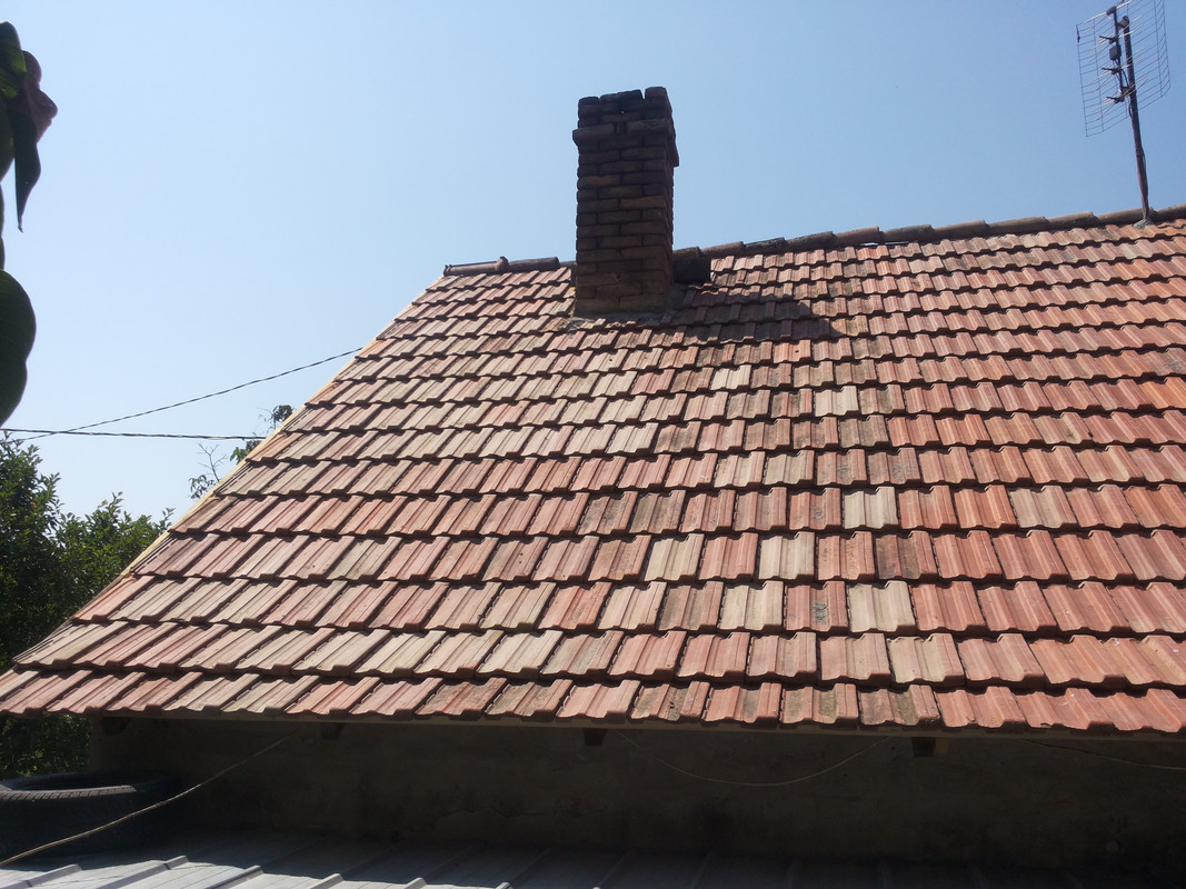

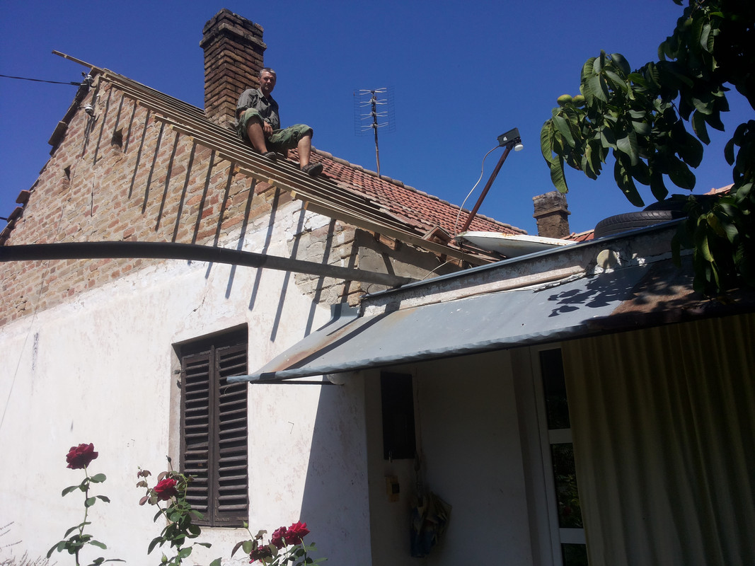

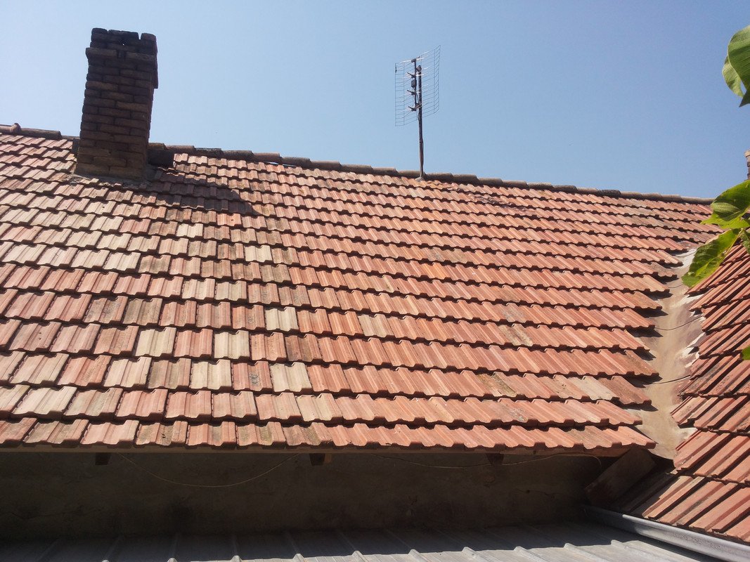

Sasvim slučajno, listajući za nečim drugim, naletih na ovu "buđavu" Temu, pa rekoh da se pohvalim...
Ovih letnjih dana sam se zabavljao renoviranjem krova kuće...
Stara štala je i dalje prazna, a na njoj veoma očuvan crep "mala kikinda 272" proizvođača "Braća Šenk i dr"...
Kako koja oluja naiđe, zbaci pokoji crep sa nje, pa sam ga komplet skinuo i rešio da rušim štalu..
A kako je crep oriban četkom i lepo složen na zemlji, sine mi ideja da bih mogao jednu stranu kuće, zapravo krova iste, onu s dvorišta, da "pretresem", skinem postojeći "biber" crep koji je postavljen sredinom prošlog veka, 1957. a koji ni tada nije bio nov, već sa nekog švapskog salaša koji je bio srušen, a građa doneta i odrađen "nov" krov na kući, pa kupim nove letve 3x5 i odradim "NOV" krov...
Zamišljeno, sprovedeno u delo, u periodu prošli Utorak do Subote, moj celodnevni rad, bukvalno, "od jutra do mraka" i uz nesebičnu pomoć brata od teče, kome je inače ovaj "hantlogerski posao" na par metara visine, bio ujedno i prvi u životu, nikada do sada nije bio ni na tavanu, a ne na krovu, žmurio je kada je bio blizu ivice, i tako dodavao-pridržavao stvari koje sam od njega zahtevao...:haha:
No dobro, PRIZNAJEM, i takva pomoć je bila više nego dobrodošla, jer bih sam bukvalno mogao samo da se bacim s tog krova a ne da ga "odradim"...
E pošto je ispalo kako je ispalo, a ispalo je, bez lažne skromnosti, "vanredno", a na nagovor majke i komšija, da odradim i drugu stranu krova, s ulice, gde ću morati još pažljivije da radim, jer će biti "na vidiku i udaru"...
Kupiću isti crep " mala kikinda 272", koji, verovali ili ne, uopšte ne "pasuje" s ovom "malom kikindom 272" koju postavih, razlikuje se, doduše minimalno, u dimenzijama, ali je "šara" ista, pa je zbog toga pao izbor na njega, a i deluje kvalitetno, dobih na građari gde kupih letve, 4 komada gratis, da ponesem kući za usporedbu sa starim crepom, naoko identičnim...
Naravno, opet nove letve...
Čim sav materijal za "uličnu" stranu krova stigne u dvorište, a to će najverovatnije biti naredne sedmice, krećem "u akciju"...
Pun elana i entuzijazma, ohrabren prethodnim uspehom...:osmeh:
Samo da me Onaj odgore pogleda, i ne pošalje mi kakvu vodu, da me zap...ša i zas...re mi se na posao...
Baš sam se "napalio" na ove "visinske" radove !!!::suncanje::
Postadoh "adrenalin-džanki" !!!:haha:
Bilo je poprilično komplikovano, jer sam imao dva odžalka i dva limena slivnika, jer je kuća vojvođanska klasika, na Г, ili lakat, kako se ovde kaže...
Da ne dužim više, evo slika:
