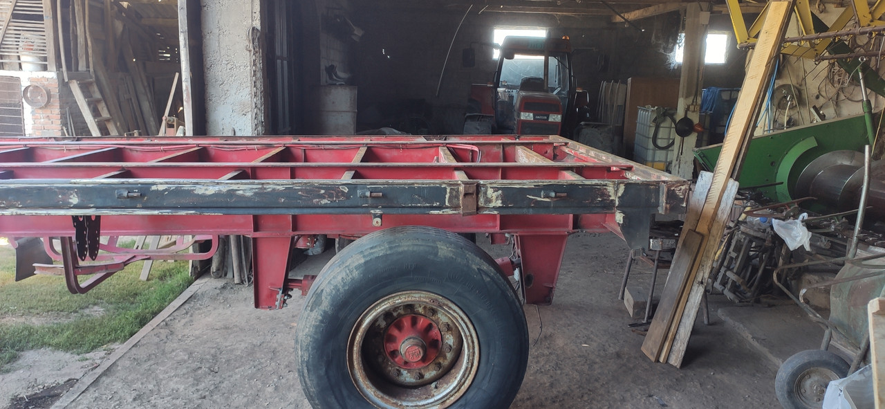

Радови на приколици у току, скраћена је за 2м и сада ће бити дугачка око 6.3м, претходно је била дуга 8.3м...планирана дубина је око 140-150цм отрпилике то би било око 18-19т носивости, тренутно је 80цм дубина њена...
Под ће бити од лима дебљине 3мм, да може фино да се завари, странице доње ће бити алуминијумске, ојачане са рамом од цеви дименија 30х40х3ммх30мм шав такозване З цевни...тако да ће алуминијумска страница у ствари бити само испуна у том раму, а наставак ће бити рађен од цеви 30х30х3мм, а испуна је лим од 1,2мм да би се добила жељена дубина од ~150цм, такође ће бити могуће да се ти наставци скину када се у њу буде товарило ђубре...биће још слика у разним етапама израде исте...
јесте, ејр је шасија поприлично јака, а и ове пречаге од У профила су на 50цм, стим да сам заборавио рећи да ћемо морати поварити цеви 30х30х2мм на њих, како би њихова висина била идентична висини шасије, да лим лепо легне и да се не увија...
Да била је троосовинка, али давно. Када је купљена имала је свега две, напред и назадн а она средња је била уклоњена..па смо искористили њене носаче да пребацимо точкове напред, а вишак одсечемо...
Овако је изгледала када смо је купили...
Превише је дугачка била, па је маневрисање било доста отежано. Сада се возика милина једна....

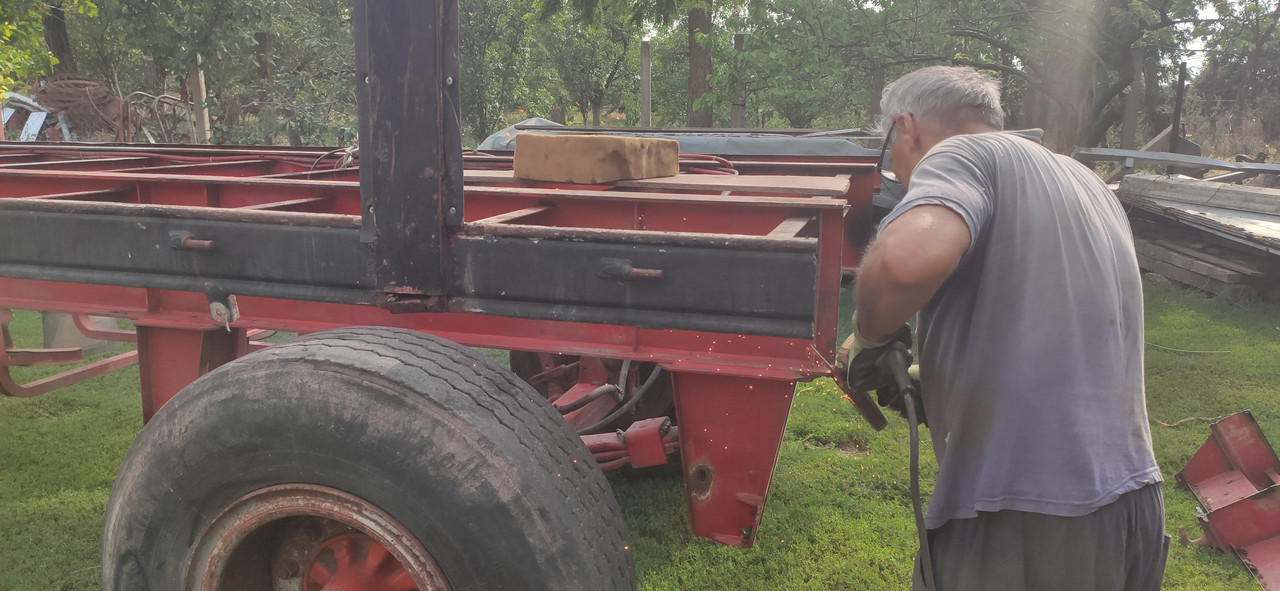

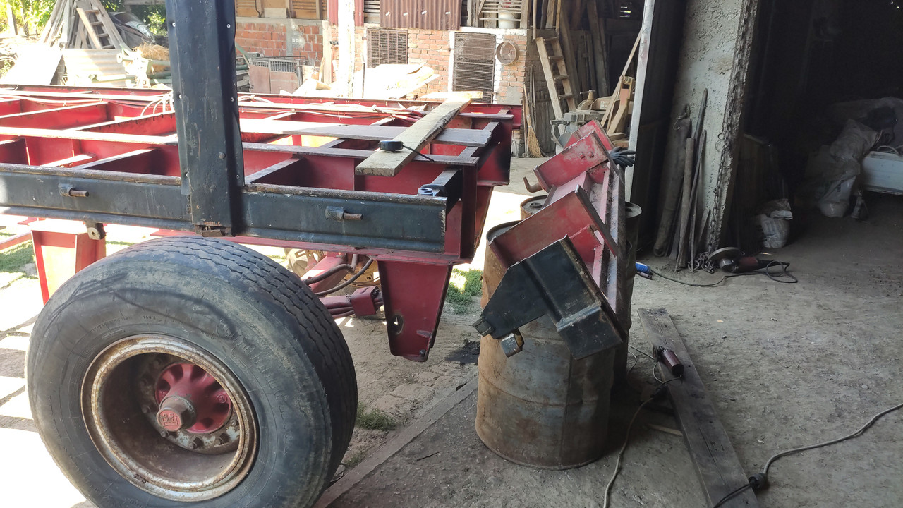

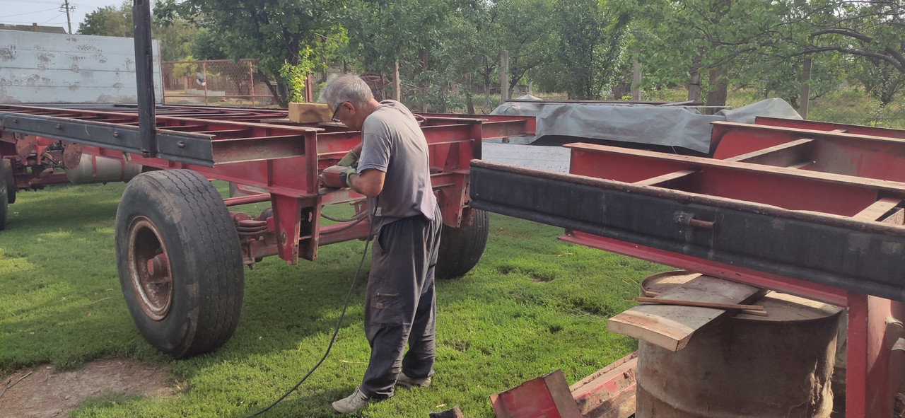

Пре заваривања
и после заваривања задње стране приколице
Мало смо се мучили приликом брушења реза, али смо после једно 30-35 пута успели да уклопимо и да заваримо
Јбг мора се, сезона ће брзо доћи, а она нам је потребна за исту доста, тако да се патимо на ову врућинчину...сад дан-два одмора док не стигне поручени мстеријал, па онда наставак радова....
