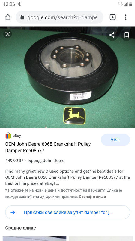

Moze li ko da mi kaze kako se taj damper kaze na engleskom da vidim na yt kako se menja jer i mene isto ceka njegova zamena, a sta god da radim prvo se konsultujem sa yt i vama
