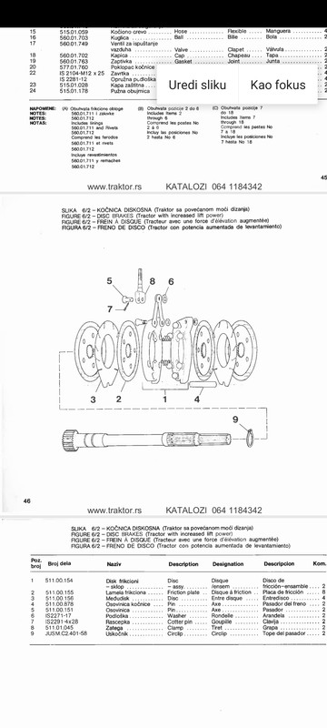

Sta može biti problem na 560, naime kad počnem da kočim nikako da počne da hvata kočnica,tek kad stisnem do kraja pedalu uhvati i to odjednom i to kao da ce nešto da otkine.Dal treba dotezati nešto ili moraju trube dole?U pitanju je model sa mokrim kocnicama.

Kod mene na 560 ali sa suvim kocnicama tako lupne jer sam prilikom remonta stavio lamele originalne debljine i ima malo lufta ali samo na jednoj strani.skola za neko sledece skidanje truba da se stavi jedna standardna a druga deblja.
Mislim da je i ovde velik zazor to jest potrošene lamele.

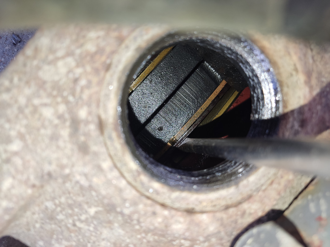

Otvori poklopac od pomoćnog klipa pa sa nekom lampom gledaj šta se dešava dok neko koči. Ako je zazor trebalo bi da to možeš videti.
Taj problem možeš ublažiti tako što ćeš odvnuti šraf za štelovanje na klipu. Trebalo bi da možeš bez da vadiš klip.
Mada čudno mi je to što odjenom zakoči i to kako kažeš kao da će nešto da otkine. Kako misliš, da li zablokira točak ili? Možda je neka prljavština. možda klip ne valja..
