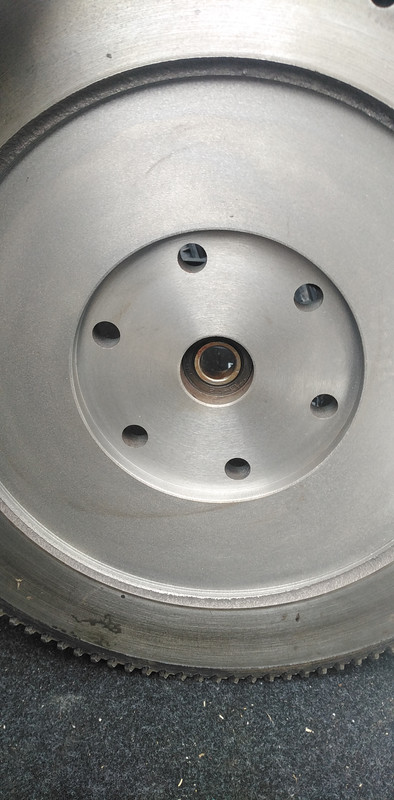

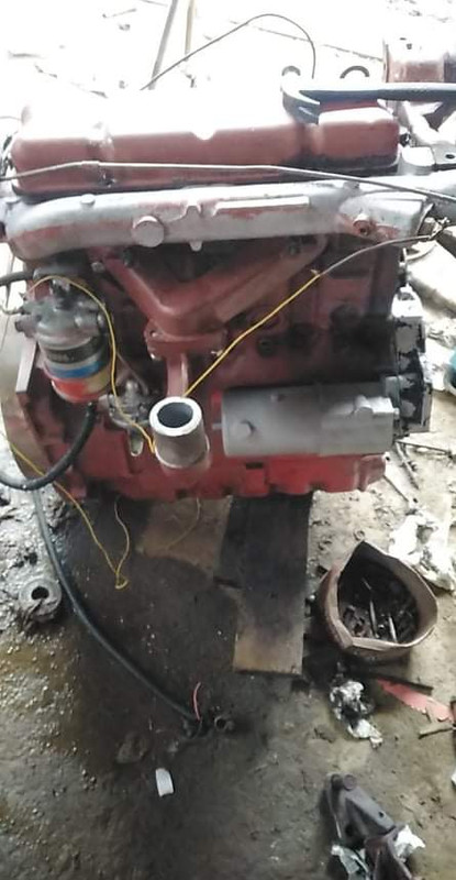

Skinuo i karter sve oprao.
Sad zamašnjak na tokarenje.
Najgore će biti rupe bušiti na koljevki.
Sutra treba vodena pumpa stići naručio tešanj.
Dosta loše je pumpa puna smeća.
Filtere nisu mjenjali da rečem ama baš nikad.
Koliko je loše bilo da je prošlo u nju smeće i voda.
Pojačat će ju samo ćemo vidit koliko će koštat.
Sutra naručiti semeringe dosta su loši.
Zamajac na 560 bi trebalo da je novi tip na svakom.
Ne secam se bas detalja, skida se, i to mislim oko 10mm strana gde leze na radilicu, zbog alnasera, ostalo je isto.
A nije prob ni to izbusiti, lakse nego za drugi karter dati 150e.
Da zamojac je na obradi a mora se skinut ne hvata alanser.
A i smeta za semering pa treba ga potanjit.
Danas idem malo oko rupa vidit.
Što nebudem sam probat ću naći nekog.
Zna neko dimenzije semeringa prvog i zadnjeg možda.
