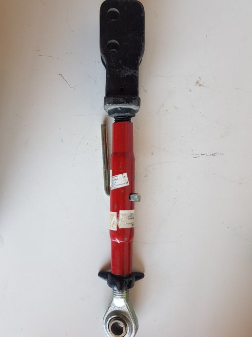

Na 577 bi trebalo da su za nijansu duze poluge a vertikale nisam siguran.
Danas sjedem na 533 od komsije...koliko se mogu tockovi smotat da se cak zaglave pa akorecimo idem u rikverc moram krenut naprijed da bi ih uspio ispravit....mijenjo je centralni bolcn i rukavce.al nevidim razlog sto onako zaglavi.podmota tockove
Merio par puta, duze su 6 cm
Imao sam problema da kacim tecinu rotodrljacu zbog duzine kardana, dok njemu ta duzina odgovara jer su duze poluge.
Znam da ima neka zackoljica
A opet od 558 i 560 nisu iste, isto neka mizerna razlika...
