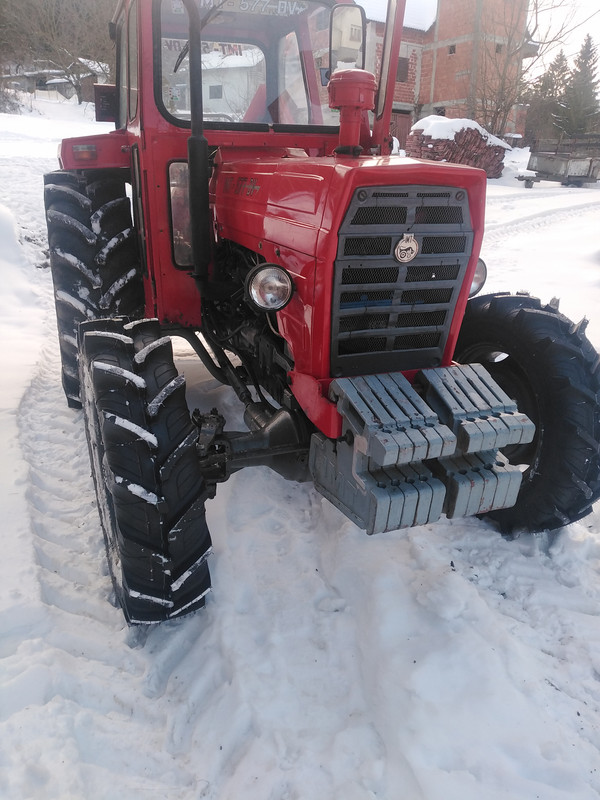

Nije farban...kabina je malo otrcana al motor ni kapi ulja nije potrosio ni pustio negdje a napravio sam jesenas 40 prikolica silaze sa lifamovim silazerom....za sad je ok...
