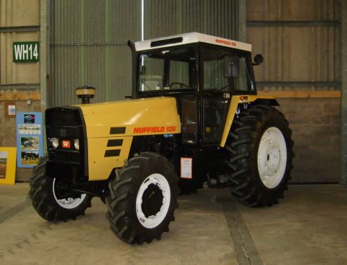

Naleteh na internetu na sliku ovog traktora, pa me je zainteresovalo to sto lici na IMT 106/136. Posle malo pretrage pronasao sam da ih je IMT proizvodio "80-ih godina, u srecno vreme Jugoslavije, za trziste Velike Britanije, pod oznakom Nuffield 126. Posto jako malo na internetu ima o njima nisam pronasao podatak o tome koliko ih je proizvedeno i da li je sem boje i oznake jos nesto promenjeno na njima. Izvoziti traktore u zemlju iz koje je kupljena licenca za njih, nije mala stvar. Ipak predpostavljam da nije bio veliki broj primeraka u pitanju jer se ovde nikada nisu spominjali.
Neuspešan pokušaj ... slično kao i Yugo. Ima po britanskim forumima kako se podsmevaju kvalitetu.
Nasi traktori su super kvaliteta s obzirom sta su sve preziveli za 30-40 godina teskog rada,bar u mom kraju traktor je masina koja se ne stedi i jos rade.Neznam sta je tu za podsmevanje,bas bi voleo da vidim kako bi se ti fentovi,holandi,maseji.....pokazali u ovakvim uslovima rada bez osnovnog odrzavanja.
