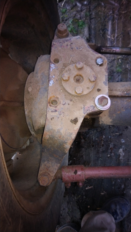

Evo novog posla, kad su popucali, držali se na 2-3mm.....sada mjenjam i semeringe na prednjoj vuči..... Pa kroz neko vrijeme slijedi i prepravak ukopčalice.....
Sad je gore za ključ 22, a to je M14..... A dao bi se još malo razbušiti..... Jedino imam šarafe od zadnjeg točka 560, oni su malo deblji, pa napraviti navoj skroz.....ili prednjeg točka od 539, jer matice su kao od prednjeg točka 539
Gdje mogu nabaviti ovaj zglob, oba imaju lufta, što idu na poluosovinu....?
