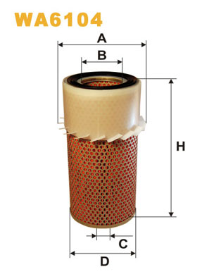

Ja sam imao par komada, kupovao za Torpeda, stajali mi, na njega nisu odgovarali.
U radnjama gde kupujes veliki, trebali bi da znaju kakav ide i mali, dosta poljoprivredne i gradjevinske mahanizacije koriste takve filtere.

Prodaju se odvojeno ali ovaj unutrašnji nikako da nađem. Spoljašnji je bio Frad i imao šifru na sebi pa sam tako pronašao ovaj Wix. Unutrašnji nema nikakve oznake i iskreno glupo je što se ne prodaju zajedno.
