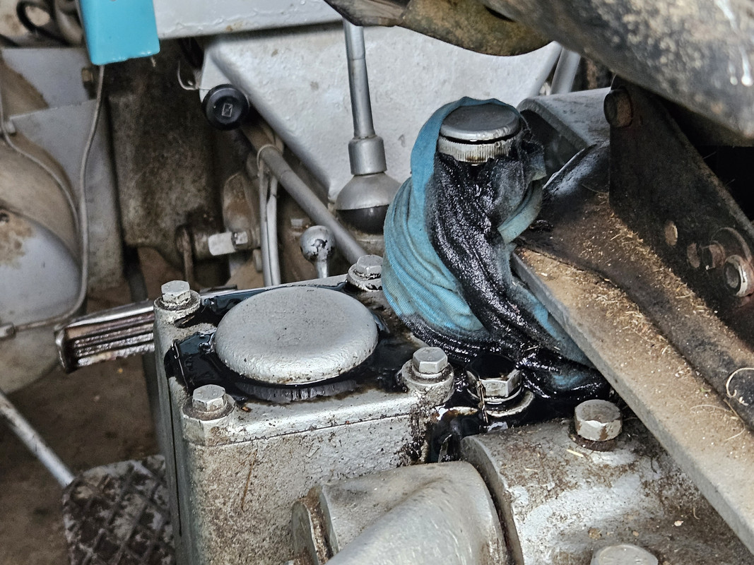

Ovako trenutno izgleda polozaj poluga.....Deluje da je ovo desno rame malo iskrivljeno. Za osovinu nisam siguran...deluje mi ok
[url=https://postimg.cc/MvrhCCqk]
[/URL]
![](https://i.postimg.cc/pL2RFvSd/20231015-143853.jpg)
I ulje hidraulike je u jednom trenutku pocelo da curi iz rezervoara, i to veca kolicina.I ja mislim da ti je pukla osovina ako nisi sam stelovao poluge na vertikalama, nema sta drugo, a to hoce da se desi na Rakovici.
Sem toga, kako si opisao, moguce da postoji jos neki problem sa hidraulikom.

Curi na cepu, u delu gde se sipa. Nije pravljena poteznica. Hvala tiTapatalk mi ne otvara ove slike sto postavljas, gde curi ulje?
