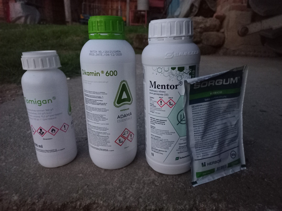

HIROŠIMA-koktel herbicida za korove u kukuruzu.
Dikamba je u evropskoj uniji registrovana do 6 listova mada su mi svi zaštitari rekli može u 6-om ali pola doze.
Druže razglabamo o ovome par godina pogledaj na Youtuby klip koi je snimio Matić. Ja sam takođe radi sa ovom kombinacijom kao i mnogi sa ovog foruma i ovih dana ću opet koristiti Hirošimu i zar misliš da bi radili nečim što će uništiti kukuruz. To što oni kažu okači mačku o rep kukuruz trpi i veće količine i u kasnijem stadijumu čak i do 8 lista što ja nisam radio ali ima ko jeste.
Tako je,kad svemu tome dodamo još i da su svi preparati "razređeni" po pitanju aktivnih materija u odnosu na pre desetak i više godina onda pogotovo nema problema ...

Ovaj moj post je od 19. Maja prosle godine:
Upravo zbog ovih razloga ja sam nocas prskao kukuruz do 3 ujutru.
Od rose natopljene biljke skroz. Rezultat cemo videti kasnije.
Koristio sam Intermeco 0,15 l/kj + Terbis 0.5 l/kj + Siran 0.7l/kj + lepak 0,08 l/kj na 100 l vode po kj.
Ove parcele nisu bile prskane ni sa cim posle setve. Bilo je u ogumcima bas dosta divljeg graska, ima pepeljuge i cicka.
Ucinak 100%
Post iz 2021
QUOTE="Peet, post: 1635084, member: 2886"]
Prskano 19.05. u 3 sata u jutru. Vetar pred vece je prestao i kasnije spustila se rosa da je sve mokro bilo ko da je padala kisa.
Nisam hteo prestati dok ne zavrsim planirano jer vec davi ovaj vetar koji duva non stop.
Tako da u buduce ne ebem rosu ni 2%.
Intermeco 0.15 l/kj + Terbis 0.5 l/kj + Siran 0.7 l/kj + Lepak 0.07 l/kj
Jedino ovo sranje od divljeg graska se ne predaje tako lako.
[/QUOTE]
E zato dodati malo dikambe, kod grahorice je najbitnije ubiti rizom inače ponovo dogodine problem.
