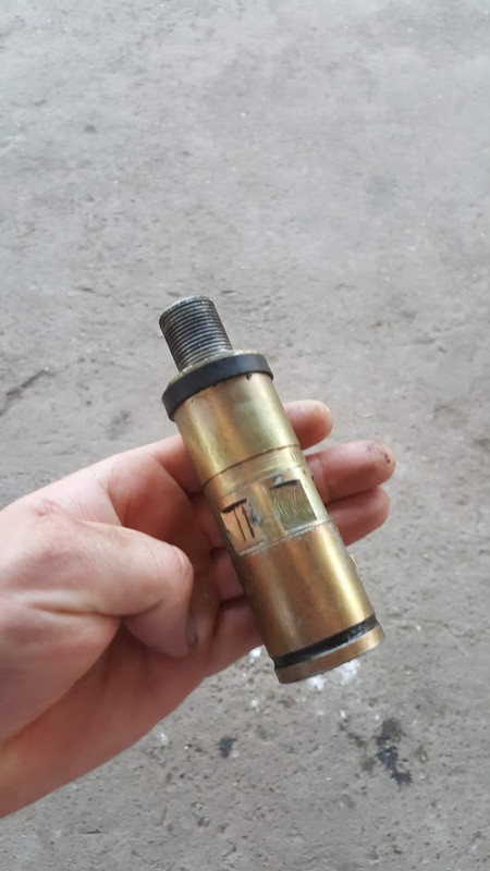

Da li je neko rastavljao ovakvu brzu spojku i kako? Vlazi ulje gore kod navoja(tu gde je ova crna gumica),a nije na sastavu creva i spojnice.
