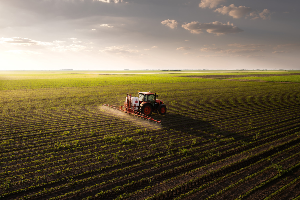

Prskanje sirka sa Kletodinom ( Rafal ) u dozi od 1l/Kj. Posle 7 godina ponovo se vraćamo ovoj aktivnoj materiji samo u jačoj dozi (nekada radili sa 0,7l). Inače ova parcela sa slike nam zadaje muke sa grahoricom (divljim graškom), a razlog je taj što smo često imali soju i po tri godine uzastopce. Od prošle godine ide plodored kukuruz soja. Ove godine kasna setva 07. maja pa smo iskoristili priliku da posle setve prskamo sa totalom u dozi od 5l/Kj . Sve je sprženo osim grahorice koja se dugo držala, a sada izbija nove izdanke.
U sred njive imamo dalekovod, a fotograf hrabar pa se penje ... Od ove godine zbog grahorice ne koristimo čist Mezotion 0,25l/Ha kao ranijih godina, već ga mešamo u dozi 0,2l plus 0,5l Bonace. Čitali smo da sama Bonaca slabo deleju na štir i pepeljugu. Šta kaže praksa, kakva su iskustva?
