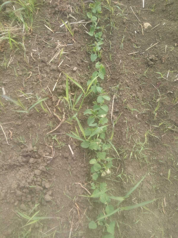

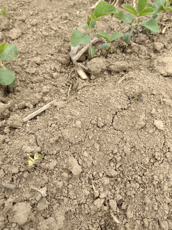

Соја посејана 02.04.Доста је није никло због велике влаге и мањка топлоте Сорт Белга...Прскана са 0,13 Рампа и,1л Бентазон,5г Промони по Јутру 05.05...Види се самоникал Детелина и Кукурузовиниште које је лоше заорано не бих сад о томе.Са овим дозама нема понављања са прскалицом.За 7-10 дана идем са 1л Бентазон и 1,5 Рампа .
Ово су две парцеле по 1кј тако да није проблем ни копати...Није страшно мало те плаши та самоникла детелина....Биће ово на крају ко гром.
