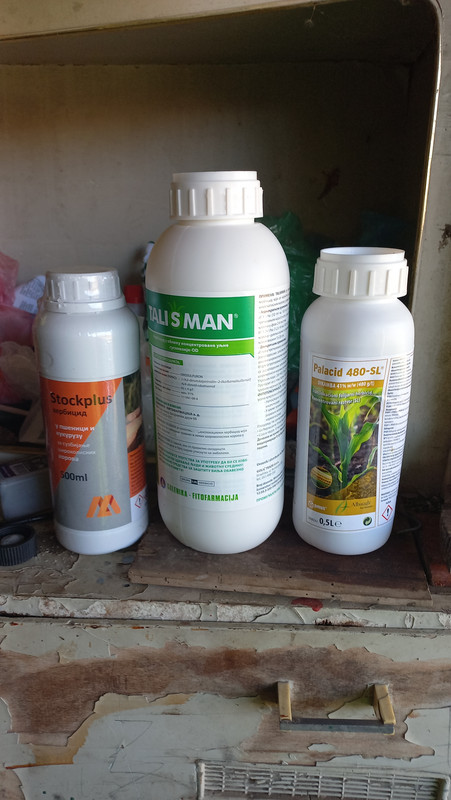

Hirosima spremna,doduse cekam jos Sorgum(slabo ima rimosulfurona,sve prodato), i da vidimo to "cudo" ,kukuruz uglavnom u 5 listu ponegde mozda i 6
