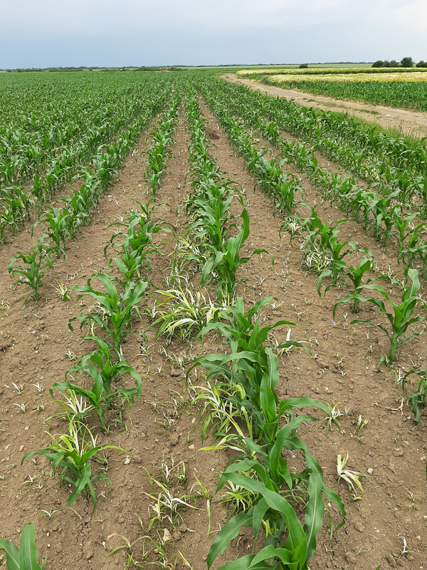

Na jednoj njivi tek pred kraj skontam da mi iz tanka curi hemija. Saniram nekako, dodam 20l vode na mozda jos toliko rastvora hirosime, ubacim iz besa litar bentazona i nekih 10tak grama rimsulfurona i dovrsim parcelu. Kud puklo da puklo.
Juce obidjem taj eksperiment, kukuruzu nista ali na medji cak i palamida od 40cm visine sprzena a ostatku da ne pricam.

Sirku i ne moze ciniti Laudis cuda. Kad tad povratice se.

Parcela je u 5-6 listu radjena sa herbicidima i ocistilo sve, ovo mi se pojavilo na uvratinama i do puta za jedno 7-8 brazda u krug tako posle prvog prskanja, kukuruz je bio 10 lista kada sam ga prskao, zato sam isao Laudisom i to samo uvrstine gde ima sirka jer je njiva cela cista. Znam da ga nece ubiti skroz ali ajde neka ga zaustavi bar koliko toliko, rizoma malo ima jako, uglavnom je iz semena.
Greska u koracima,bolje da si isao sa Eqvipom,onaj rizomac je pobeleo ali se vraca nakon prve kise.
Eqvip sam radio u velikom kuruzu,poneki se savijao gde prodje traktor i nema problema,top preparat ima jako dobar protektant.
