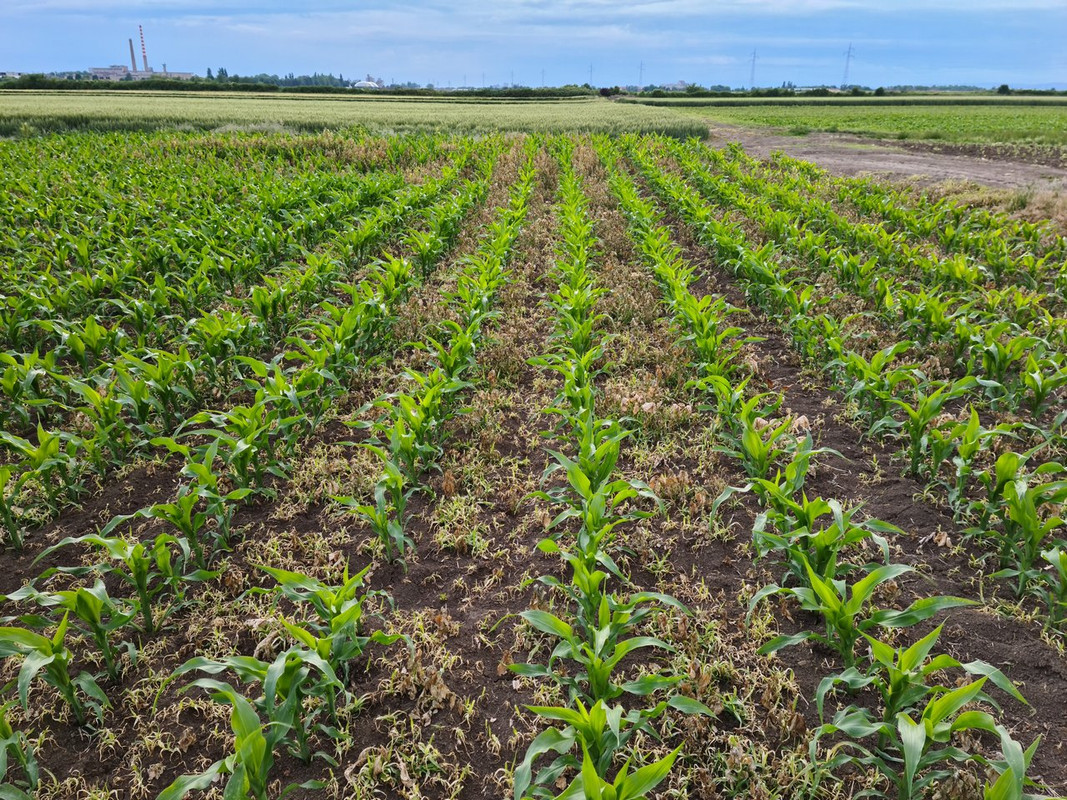

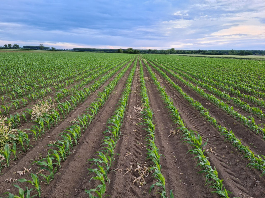

Ove godine sam kasnio sa prskanjem kukuruza,pa evo i koja slika od delovanja 0,25l/ha skauta + 1,5l/ha zeazina + 1,25l/ha nikosava + 0,1% inexa,slike su neki 7. ili 8. dan od prskanja , posle 12og,13og dana sve je dodatno bilo osuseno sto je i bilo pocelo da vene.
Rođak je radio sa dosta većim dozama od preporučenih jer mu je korov bio dosta velik a kukuruz u osmom listu.Izgoreo je pošteno, nema vidljivih oštećenja po kukuruzu ali videćemo na jesen šta će vaga pokazati.
