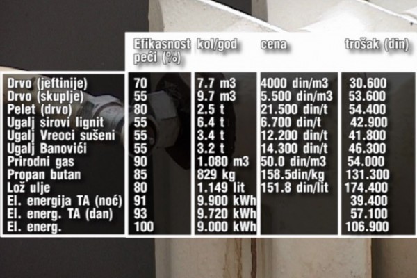

Cene su iz 2013, ali možete uporediti potrošnju i iskorišćenje energenta, pa vidite šta vam je naj jeftinije
