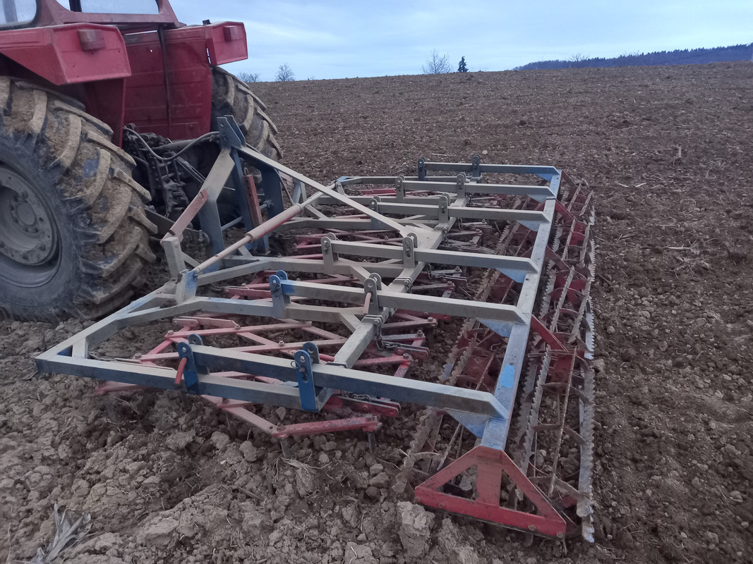

Koliko alke na lancu ide na tupanjac drljači ? Kod ove adut drljače imam 3 alke..nekako mi se čini da je lanac kratak.
Mislim na lanac između osnove i krila drljače.
Ja mislim da cetiri alke idu,sad bas gledam slike kod mene i ne mogu da nadjem gde se bas vidi koliko ima a mislim da su cetiri
Evo nasao sam

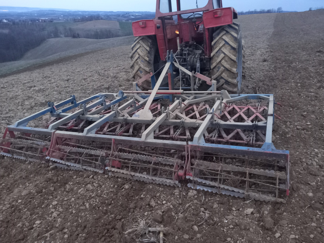

Klinovi su 20×20 duzine 25cm, na trecoj slici se vide, prvi red je povijen u nazad, dugi i treci ravan a cetvrti i peti unapred
Zahvat je 4m
Tezinu ne znam nema plocice, nije nova ali je dobro ocuvana
