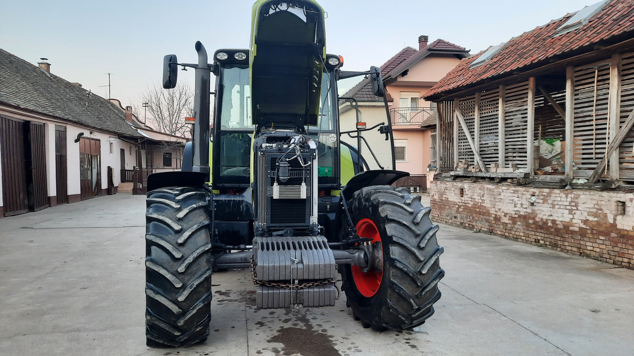

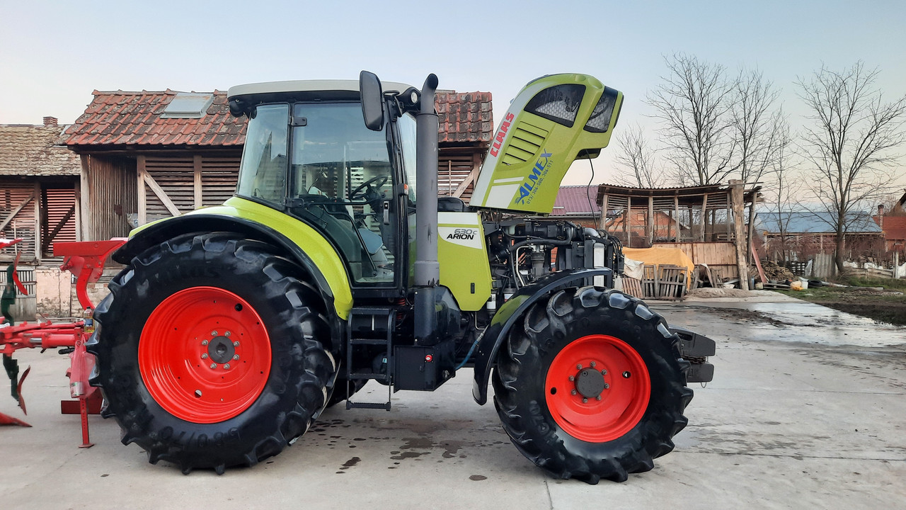

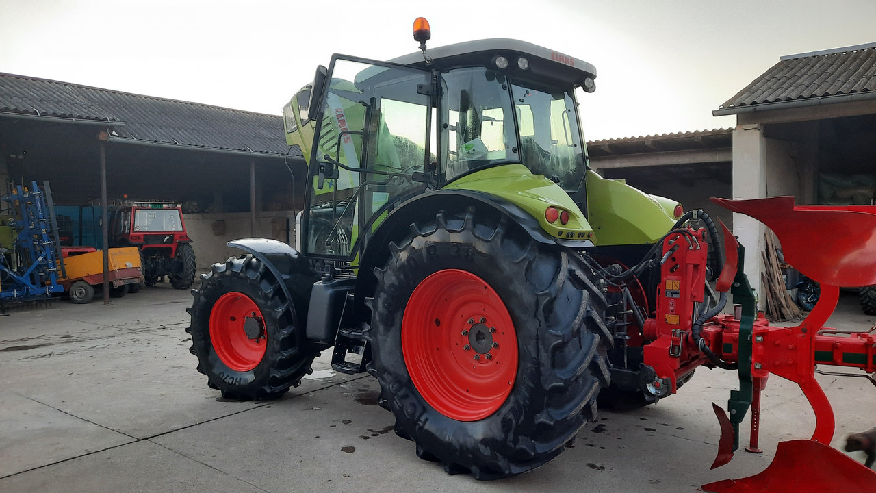

Evo napokon popravio Axosa, pvp bila u kvaru, regulator se raspao od loseg goriva. Uredili dizne i podesili ventile i traktor je super.
Malo smo promenili boju dodali zelenu crvenoj.
