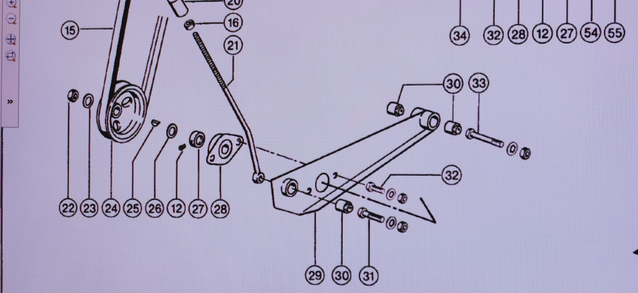

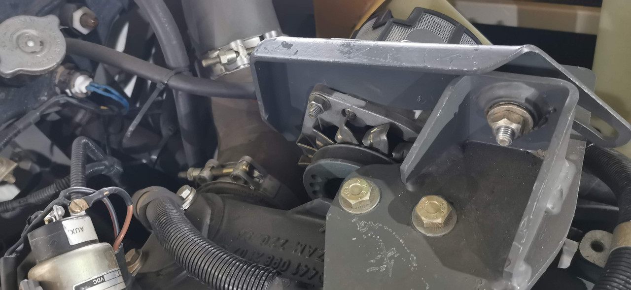

Servis anlasera (startera), alternatora, zamena remenja na razvodu vodena pumpa-alternator, zamena lezajeva na spaneru istog razvod. Zamena remena ventilatora i pripadajucih lezajeva. Zamena lezajeva na osovini pogona "korpe" hladnjaka.
Ovim je kompletiran celokupni servis na motoru.
Da napomenem da je alternator odlicno punio, a anlaser je vec bio u problemu. Posto je to anlaser sa dva automata neko je ranije nesto prckao po njemu pa jeumesto da stavi automat od 12v tavio od 24v. Zanimljivo da je samo prvo paljenje malo teze bilo, to jest imao je zastoj samo na tren i posle normalno upali. Sve dalje u toku dana palio sasvim normalno. Sad kad je sve anlaser uradjen pali bukvalno na zub.

Sada si miran dokle god je kombajn kod tebe.Anlaser i alternator obavezno proveriti da ne bude posle cigani letU u nebo.Kod mene je kombajn došao sa slomljenim nosačem alternatora i krivim španerom, sreća nije otpao i uleteo u hladnjak, anlaser hteo da varniči kod startovanja, žice landarale po slobodnoj volji i tako te stvari.Skidaj sve redom i sređuj.
Pri ovakvim poslovima se radi sve, ili nista. Zamenjen je lezaj na samom ventilatoru prosle godine, preventivno. Stari lezaj je bio solidan i mogao je jos dosta da ide. Svaki lezaj na spaneru je zamenje.

Osovina je bila dobra, a zvezdu i pripadajucu plastiku sam stavio novo kao i oba lezaja. Lezajevi su grae30, ali zaliveni u gumu. Sve uzeto originalno.
Korpa ne ide tesko, al ima sopstveni pogon. Koliko znam ti imas nekog Kejsa, a to ni priblizno nije isto ovome.
