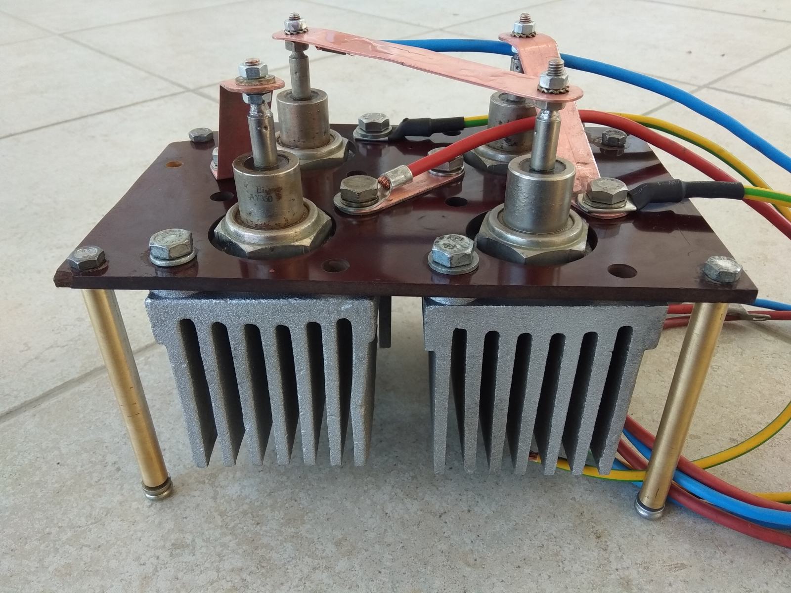

Daj neko ideju gdje da potrazim u srb ili hr , grec 150a , pod oznakom MDQ150A 1600V?
Kupis 4 jake diode i sastavis jaci grec, diode jace od 250A i jace vecinom ima svaka svoj hladnjak, najbolje trazis one sa jakih aparata za zavarivanje vec su u mostu samo 2 ne koristis , za 3 trafo su , imam na tavanu negdje od 550A na hladnjacima 10 tak komada ali ne traze nista , mozda budu nekad trebale.
Pogledas po oglasima ili otpadima nesto ovako
A ovakav grec izbegavaj , jako puno malih duioda i vjerojatno neispravan a ne moze da se popravi
Takodje da ne zamjenis sa tiristorima koji imaju upravljacku elektrodu , tanka 3 zica
