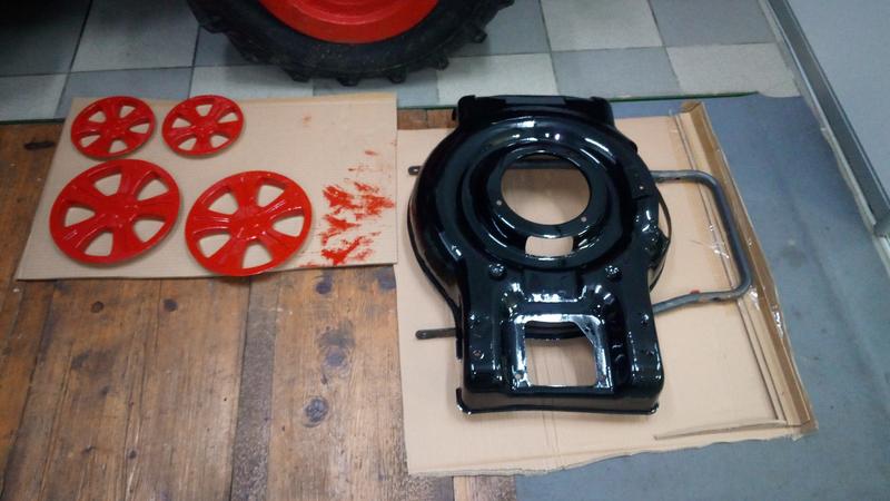

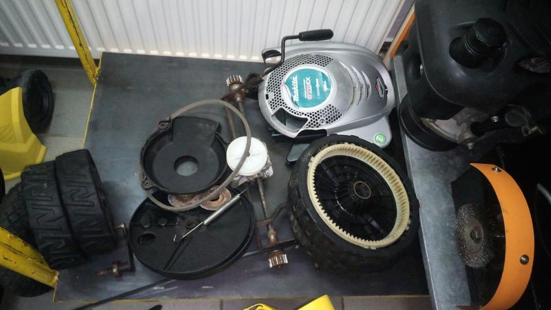

Obnova Makitine kosačice,pogon nije radio i puno farbe odpalo zbog pranja vapom.Kad je več neko ime kao makita je veoma loše ofarbano i tanko kučište.
