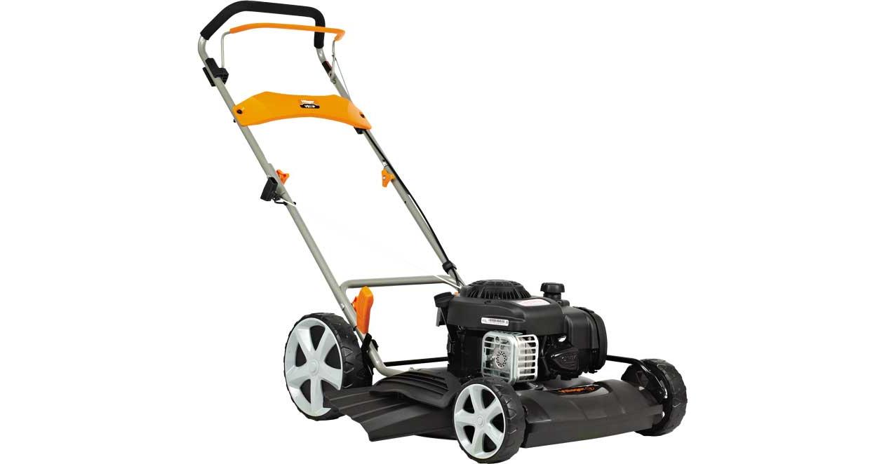

Hmmm. Koliko je dogo imaš? Koji model? Moj je ovaj :
Dobra stvar na njoj su veliki zadnji točkovi i ram napravljen slično kao ramovi za samohodne koje su skoro 10 kg teže. Inače apsolutno nemam potrebe za samohdnom funkcijom koja je korisana samo za velike površine bez prepreka. Miji travnjaci su suprotno od toga tako da mi 10 kg manje mnogo znači.
