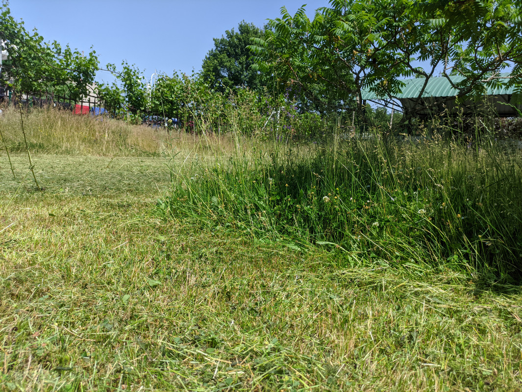

Davi se kinez kao blesav u ovoj travici cak i sa pola otkosa, preskace, muci se, mora dva puta da se prodje cak i onda nije perfektno.. A bitno da su oni nasvirali kao 200 kubika i 56 cm sirinu otkosa. A realno gusta trava je visine 15 cm, ovi slinci sto strce su bas retki i kada se gleda sa slike izgleda da je trava veca nego sto zapravo jeste. Ako moram da kosim na svakih 7 dana onda bolje da okacim trimer i pustim lepo metar da poraste i pokosim kao covek.
190-200cc motor je 190-200cc motor,ako je tacna specifikacija i ako je u iole dobrom stanju mehanicki,i nema sanse da mu ovo pravi problem,pogotovo ako koristi bocno izbacivanje,pa jos i pola otkosa ej .....Nesto tu ne radi dobro,karburator ne dodaje gas kako treba ili ko ce ga znati ...
Ovo je smesna visina, spustio sam kameru u nivo trave pa mozda izgleda da je mnogo velika sa slike.. realna visina guste trave je oko 15 cm, sad opet sa ovim travkama sto strce to jeste vislje, ali to je jako retko. Trava je suva dobro ali i nekako cipavija, tvrdja je malo, osetim i po trimeru sa strunom.
Kinez je malte ne nov, mislim da je glavni problem sto na motoru ne pise Honda, Kawasaki, Briggs... Izbacivanje koristim na korpu, ne u korpu nego na tu stranu, skinuta korpa i pljusti pozadi na operatera.
Proveri sigurnosnu kajlu na magnetu. Ako je kosilica pokupila nešto žestoko i naglo se zaustavio motor, možda se precvikala kajla i pomerilo paljenje.
Primetio sam da solidno ide kada se podigne na 7-mi nivo, kada se spusti na 2-gi onda je krkljanac tezak, opet mislim da je marka motora glavna stvar.
