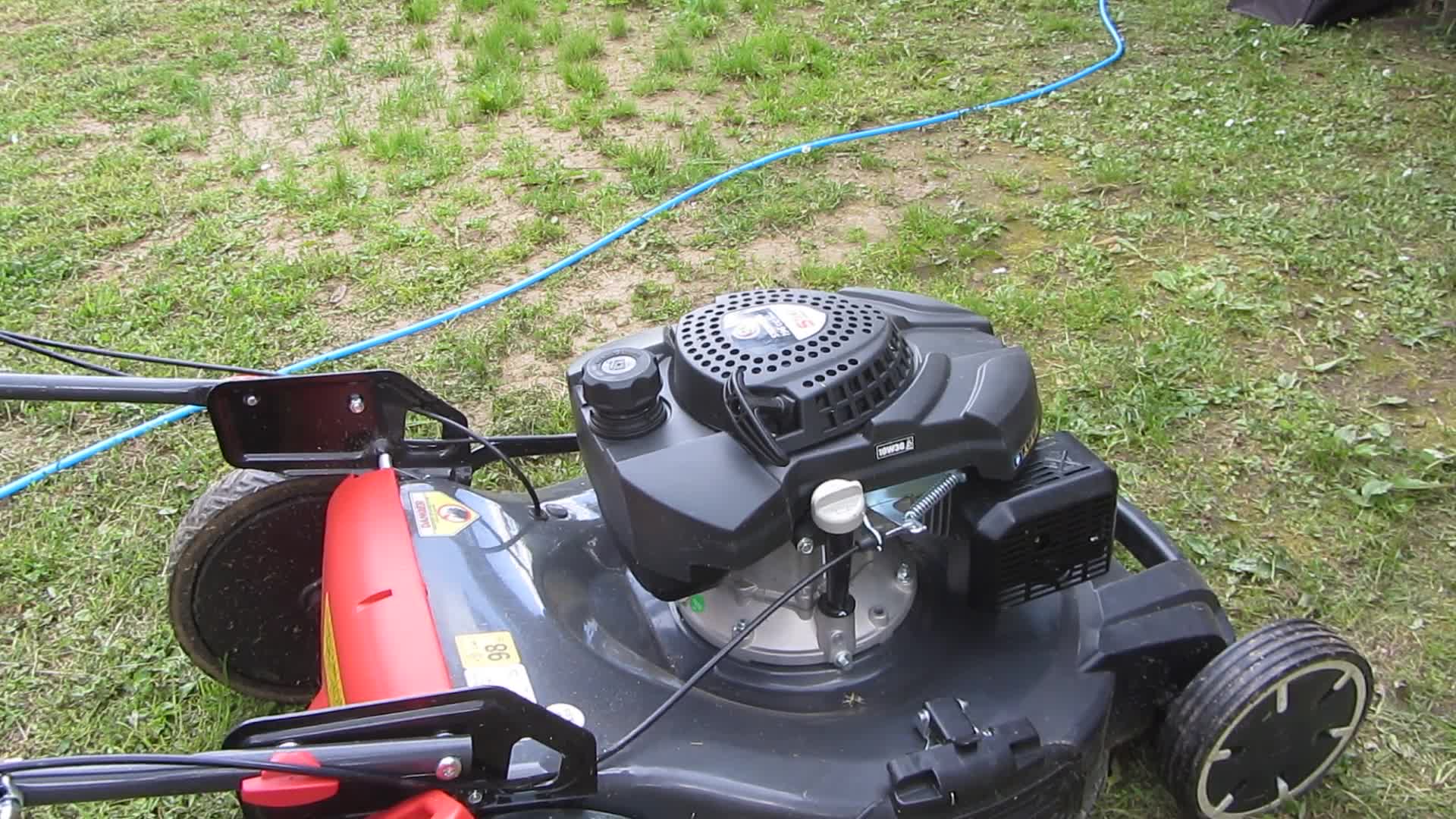

Ponov kinez iz inostranstva.. vidi se da je jedva radio, filter isto cist kao sunce.. zna bas tesko da pali i ima problema na paljenju.. preventivno sam zamenio ulje i novo je gorivo naravno..
Sta moze biti otprilike kada se ovako ponasa ?

Ne znam, ali ne zvuči mi dobro. Čin mi se da daje pun gas u praznom hodu što ne bi smelo.

Kako bi trebao noz dole da se okrece kada se pomera rukom, jel da ide lagano ili da ima dobar otpor ?
Cini mi se da nesto nije ok, otpor je bas dobar, tesko se okrece rukom...

Jel si stisnuo kočnicu (tj, otpustio.) dok si probao da ga okrećeš?
Najverovatnije nisi pa pošto je skoro nemoguće sam držati kočnicu i okretati nož. Zbog toga se teško okreće. Sa stisnutom polugom kočnice trebalo bi da ide dosta lakše s tim što osetiš otpor klipa kad je u gornjem položaju.
Nisam, ne znam ni gde ti je kocnica.. Ja pokazao majstoru snimak, kaze najverovatnije nesto do noza, popustio se ovo ono.. sibnucu ja to njemu pa neka gleda, da ja ne bacam pasulj.
Kako ne znaš? Poluga na ručici koju stisneš kad pališ kosačicu. Kad je pustiš kosačica se ugasi. Verovatno si mislio da je to gas ili sl?
Probaj da ti je neko drži dok ti okrećeš nož. (Pazi samo da ga ne zavrtiš prebrzo da krene). Ili ako nemaš nikog veži je kanapom za ručicu pa probaj.

Приликом окретања ножа обавезно скините кабл са свјећице. Некада раније сам качио снимак човјека који је вртио нож руком и како то хоће по баксузу мотор састави. Прошао са прилично великим повредама шаке.
