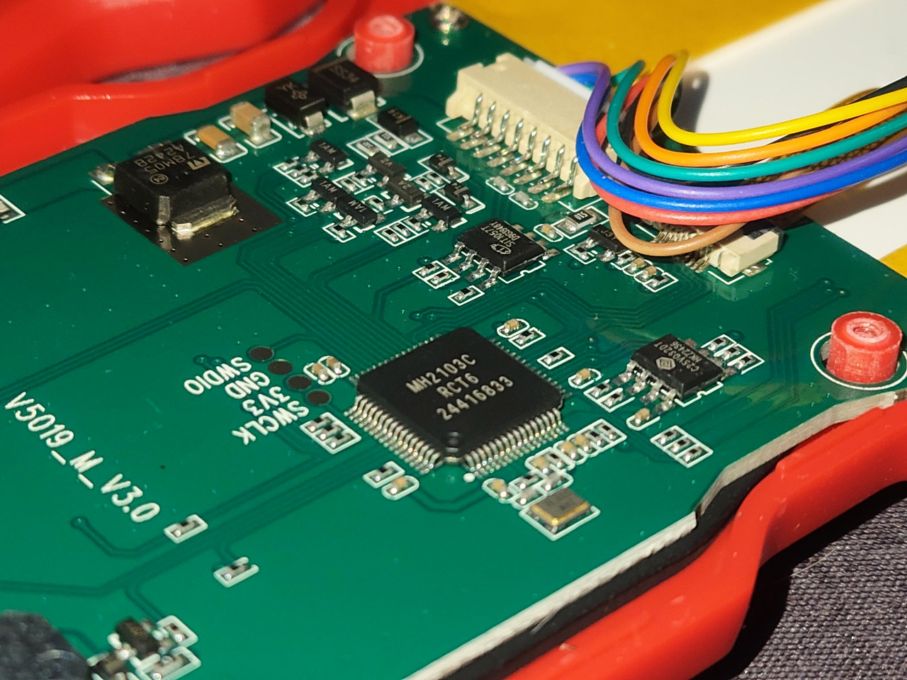

Lično tipujem na glavni mikročip mh2103c tačnije problem je u firmware-u

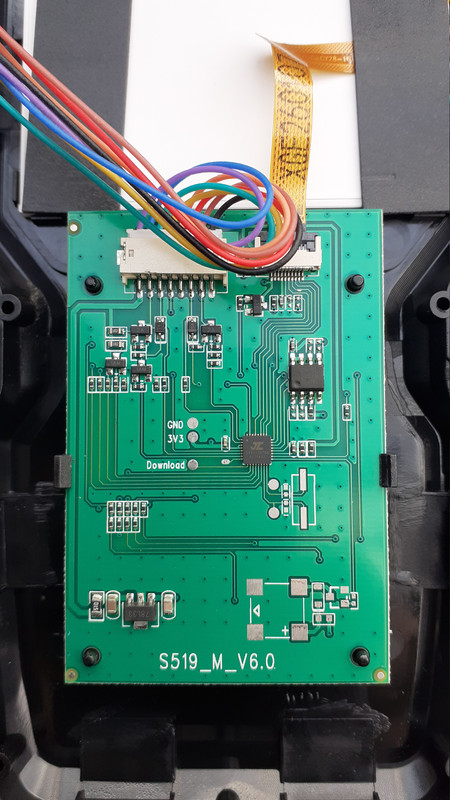

Otvorio sam "dijagnostiku" da vidim kakav gremlin čuči unutra i zajebava... 🤣
Dobro je da su ubacili i CAN čip (SOIC8 to vam je onaj mali crni kockasti deo sa tačkicom za orijentaciju prvog pina, sam čip ima 8 pinova).
Najvažnije od svega šta je ubačeno u srce svega zvano MOC čip (Crni kockasti čip sa 28 pinova), mogu oni svašta da zaleme a najvažnije šta je ubačeno u njemu (Firmware je program svega tačnije izvršna naredba kako će da funkcioniše neka komponenta).
Sada ste došli do zaključka da dijagnostike ne treba kupovati na Temu pogotovo loše loše klonove. Ne kažem može i da se ubode dobar klon na Temu samo je 50/50 da li će te ubosti ili nećete.
