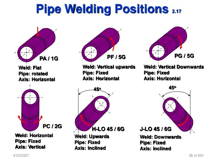

Druze,vertikalu od gore na dole, od 400 ljudi moze da uradi 4 a samo jedan moze da prodje snimanje... ko je gledao kako se vari gasovod zna o cemu pricam. Na tim cevima se vari iskljucivo od gore na dole.
Послато са Tab2A7-10F
Radi se zavarivanje odozgo na dole, na cjevovodima kod ručnog zavarivanja taj postupak je nažalost neizbježan. Takvo zavarivanja predstavlja najteži i najkomplikovaniji postupak (u vezi sa položajem) od svih vrsta zavarivanja (mislim na rad sa čelikom) i predstavlja takozvane 5G i 6G potupke. Sertifikovani zavarivači moraju da polože niz testova u zavisnosti od položaja u kojem će se raditi, što se cijevi tiče na ovoj slici su prikazani svi položaju počevši od 1G do 6G. Jasno ej da, pored samog zavrivanja, svi spojevi moraju da prodju snimanje i ispitivanje.
Zombi, pretpostavljam da je ova slika sa nekog Americkog sajta. Oni takve cevovode vare sa Innershield aparatima. Nase firme ne koriste takve aparate, izuzev onih koje rade po Rusiji (sibiru) jedino Inešel (innershield) moze da vari na tako niskim temperaturama...
Cevovodi se uglavnom rade REL i TIG postupcima i spustanje varova je zabranjeno, iz svakog ugla vertikalnog zavara var dizes na gore to je pravilo i tako se radi...
Zavarivanje odozgo na dole je definisano u Evropi po DIN i ISO standardima
http://schweisstechnik.jimdo.com/schweißpositionen/
https://webshop.schachermayer.com/cat/media/pdf/medias/docus/21/tecm_Schweisspositionen.pdf
Ako znaš njemačkil, evo ovdje u knjizi "Zavarivanje čeličnih i cijevi od livenih cijevi" koja se bavi navedenim zavarivanjem sa elektrodama (klasični REL postupak) lijepo piše kako se i čime vari u poziciji vertikalno nadole
https://books.google.ba/books?id=Tj...D#v=onepage&q=schweissen fallposition&f=false
Ukratko, definisano je da se vertikalni var nadole vrši primarno sa celuloznom elektrodom te ograničeno sa bazičnom i vrlo teško sa rutilnom.
Sve ovo što pišem o zavarivanju učio sam i učim iz zvanične literature kao što je ova koju sam našao na netu ili druga koju posjedujem.
Obrati pažnju na narednu sliku, definicija pozicijac za zavarivanje cijevi po DIN EN 287-1, DIN EN ISO 9606-2 i DIN EN ISO 6947, imaš uporedno date oznake po DIN i one koje se koriste. Na primjer, u USA se vertikalni zavar na dole označava sa 5G a po DIN u Evropi se označava kao PG
Nema to veze sa temperaturama, običnim REL aparatima cijevi mogu da se vare uzbrdo i nizbrdo uz korištenje obloženih elektroda. Praktično svakodnevno se srećem sa takvim zavarivanjem kod cjevovoda koju nose paru pritiska od 350-400 atmosfera i temperature od blizu 400 stepeni.

Ovdje se ne radi o tome ko ima atest a ko ne već o tome što tvrdiš da je zavarivanje odozgo na dole praktično zabranjeno i ne vrši se a ono je u Evropi detaljno definisano po DIN-u i ISO standardu a u USA po AWS i ASME. Moguće je da se u nekom slučaju ne primijenjuje ali uopšte nije zabranjeno. Evo šta je definisano po EN ISO standardu, sve pozicije po oznakama. Nekome drugom možeš da tvrdiš da je neka pozicija zabranjena ili da se uopšte ne primijenjuje, meni ne. Nije mi jasno kako istrajavaš u tim tvrdanjama kada sam ti predočio DIN i ISO standarde koji govore suprotno.
