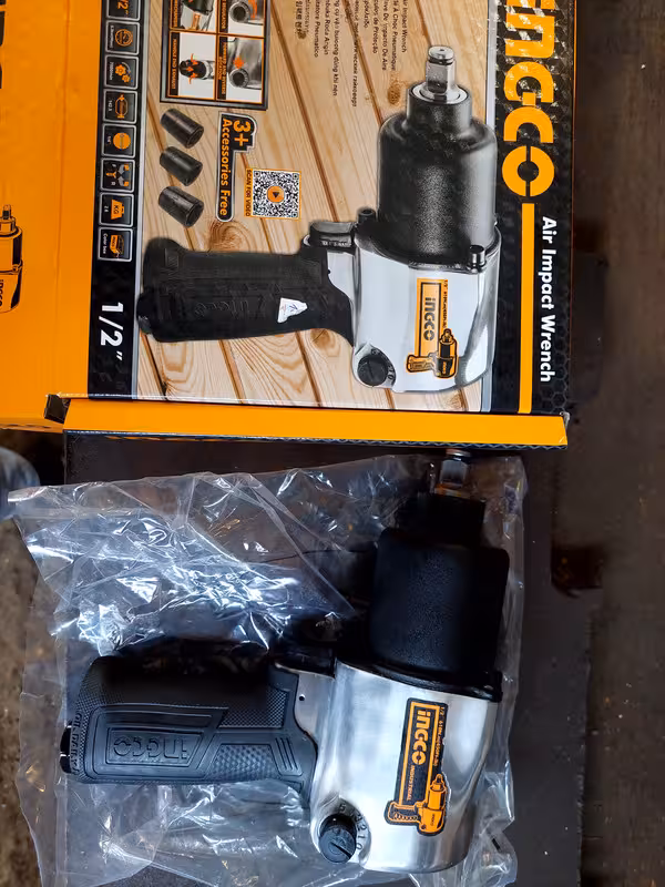

Uzeo sam ovaj pneumataki odvijac, pa me zanima cemu sluzi plastična bočica koja se dobija u kompletu? Bočica je prazna. Kod Parkside iz Lidla sam video da se dobije u slicnoj bočici ulje koje se sipa u odvijac pre upotrebe.
Da li i ovde treba negde pre upotrebe usuti ulje ili ne?

Да, сунеш коју кап у улаз за ваздух на пиштољу и окренеш га да не искапље назад.
За периодичност подмазивања на пиштољу не знам, али то има сигурно негде у мануалу написано.
Ako na njemu nema otvor namenjen za ulje onda u rupu od prikljucka vazduha, par kapi pre koriscenja, ali ne valja ni preterati onda ne radi dobro

Recimo za spric kanticu koristim sae30 i verovatno bih to kanuo u alat.

Ako često koristiš onda imaš namenska, univerzalna gradacija je 68/100.Imaš i druge gradacije ako koristiš zimi ide 32/46.Ta ulja su neemulgujuca i odbijaju vlagu.
Ako ne koristiš često i intenzivno, obično mašinsko ulje završi posao.
