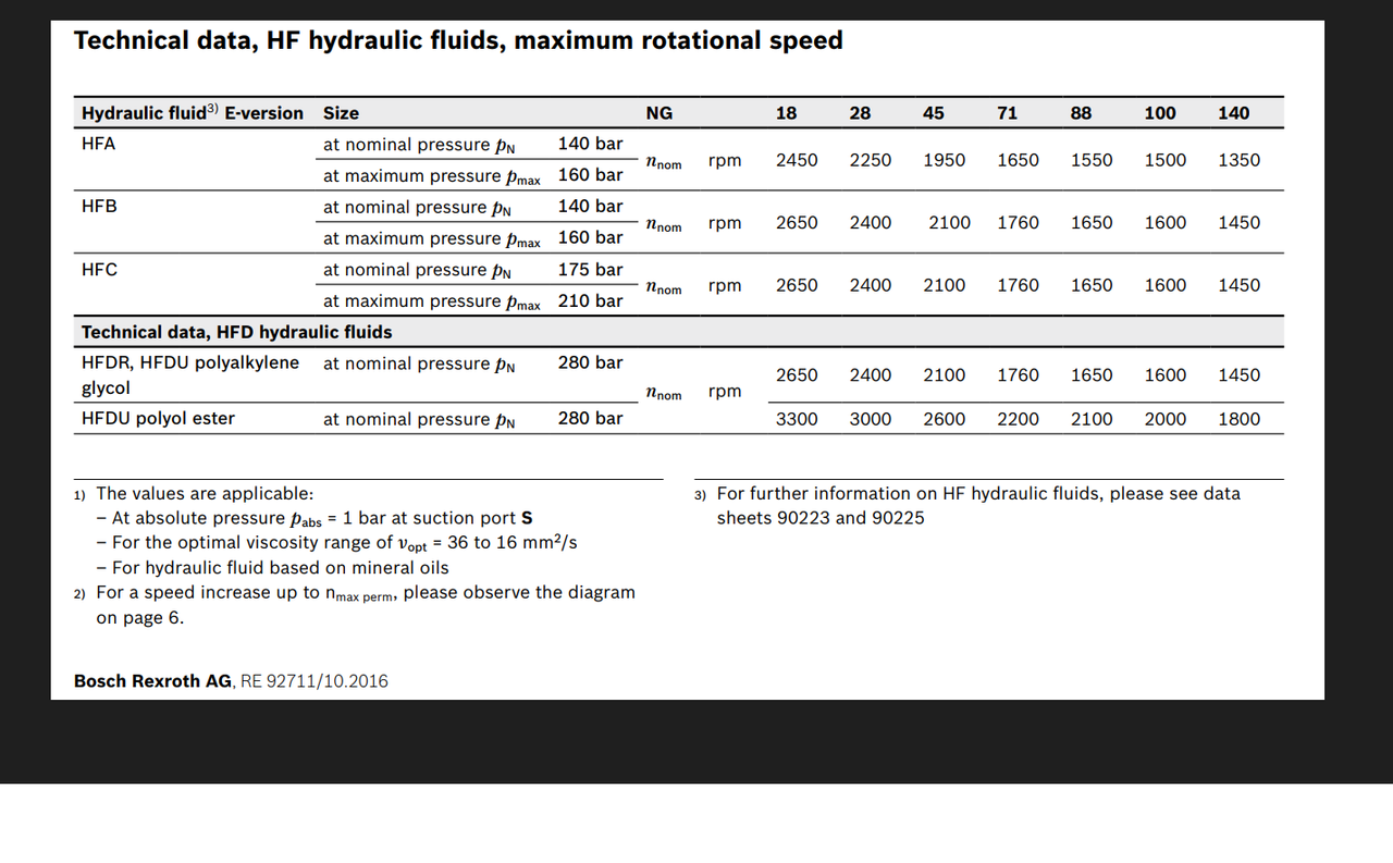

Po ovoj tabeli hidro pumpa moze imati vece obrtaje i raditi na visim pritiscima ako se koristi HFD ulje ?.A koliko vidim na ovoj linku,to je ulje samo kao sa aditivima da se ne moze zapaliti ?.Kontam za pumpu je bitno odabrati viskoznost ulja i to je to,nisam znao da zbog veceg pritiska i obrtaja mora neko fancy ulje da se koristi....
