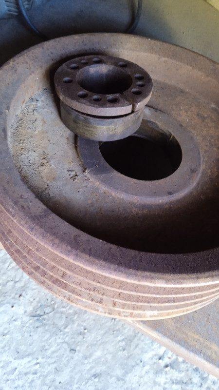

Jel zna neko kako se ovo zove i jel se moze kupiti negde ili mora strugar praviti ?.Steze remenicu na osovini.
