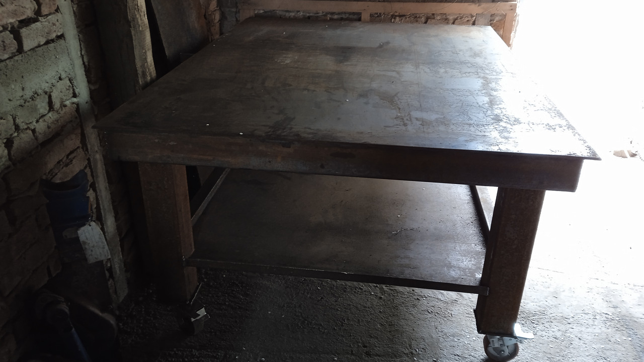

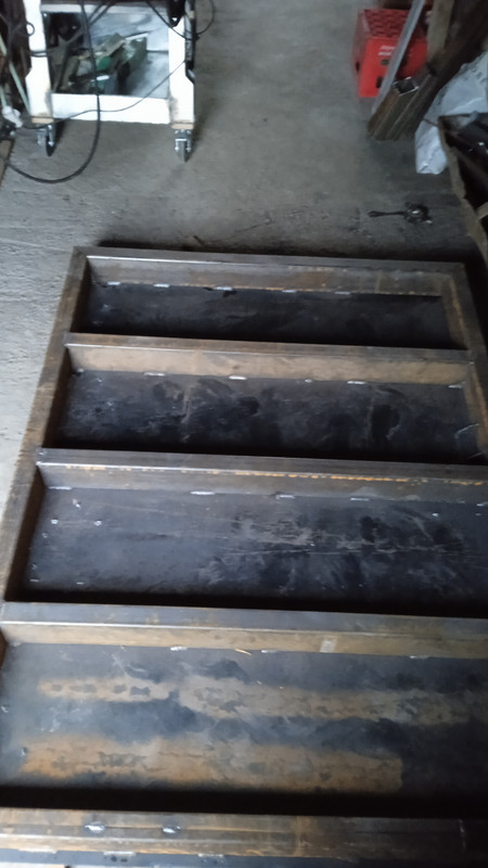

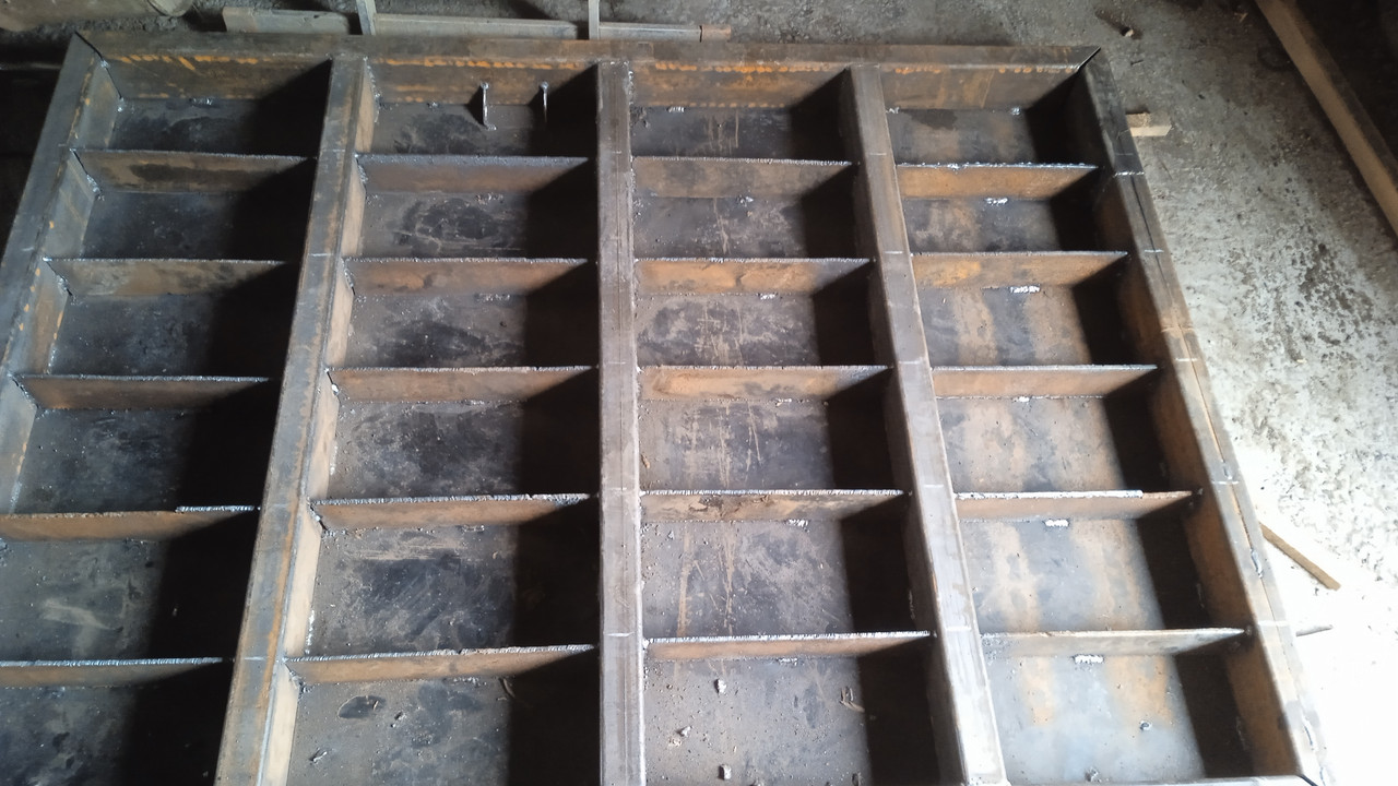

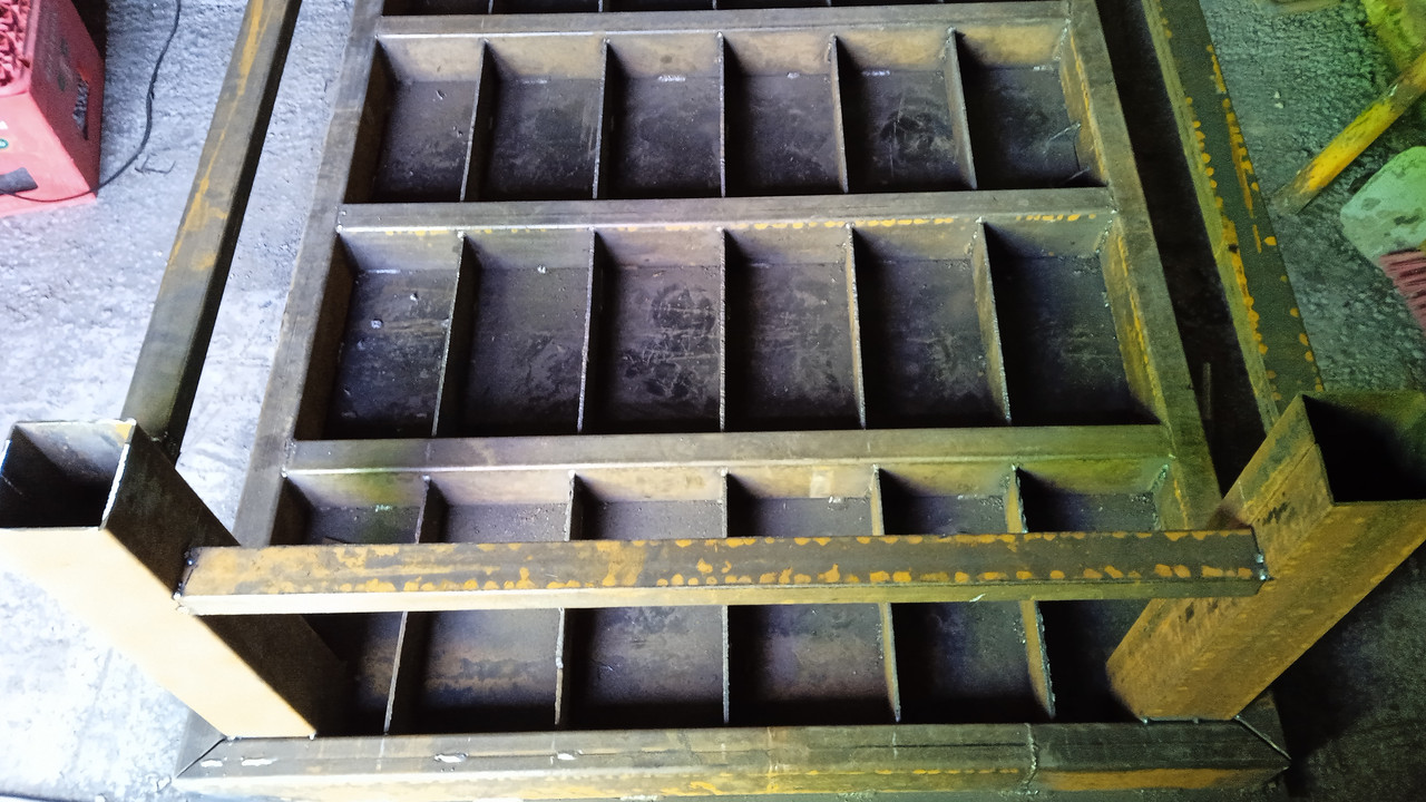

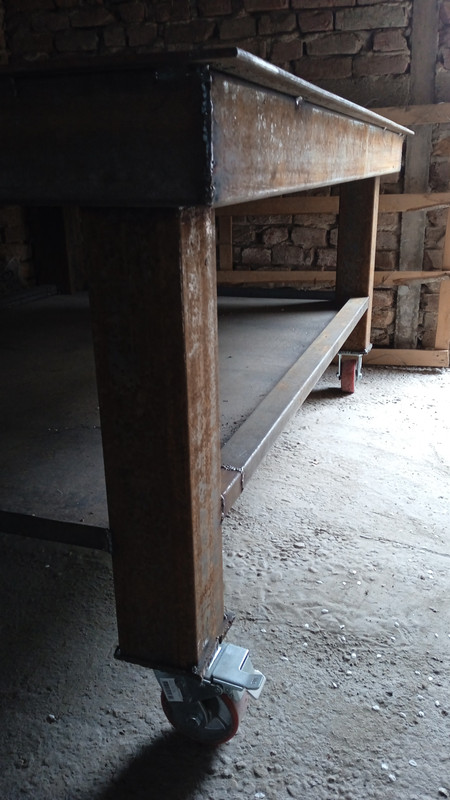

Zavrsio sto za radionicu pocetkom meseca,2x1.5m ploca,konacno metalni sto koji se ne klima kao drveni,i na koji ne moram misliti previse kad se nesto kucka ili vari i slicno,i na tockice je moze se koristiti svuda po betonu,nije fiksno uz zid uvek.Ploca nije idealno ravna inace,nisam bas zadovoljan,ali jbg,svo gvozdje sa otpada ,dobro je i ovako ispalo,ima oko 440kg ,po 70 din placeno.

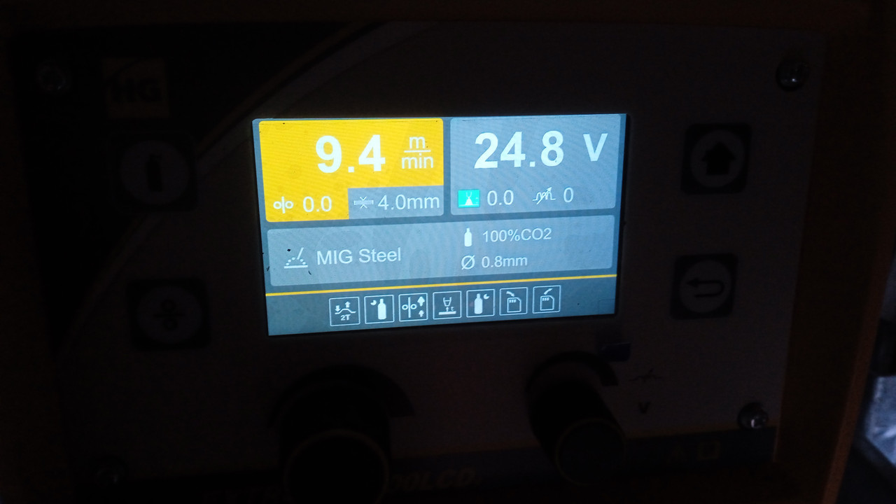

Aparat radi odlicno,pojma nemam kako se sta podesava,samo ubacim debljinu materijala i sve se vari sve se lije,a sljake nema :D.Koliko je lakse variti sa ovim co2 spram elektrode jbt ...razlika nebo i zemlja,kud ovo nisam ranije kupio mogao sam spejs satl izvariti do sad :ROFLMAO:. Jedino mi malo smeta soba,kod elektrode jasno i lako vidim tacno gde varim,dok ovde jos se navikavam na to...

svaka cast na radu :) Da nemas moyda neki odvijac? Salim se xaxaxxa
I ja sam se ubacio sa slicnim projektom... postavicu slike kasnije kad zavrsim. Gde si nabavio tockice,jel mislis da ce da drye sve ovo?
Tockici za sto mislim da su uzeti ovde kod nas u Zrenjaninu,AluMetalinox firma,bese cena za 2 okretna i 2 fiksna oko 100-120 eur,sad sam zaboravio ...Nosivost su rekli ima oko 500-600 kg po tocku.
Arkadije, plocu si trebao da ispravljas pre nego je izvaris. Zapeckas jedan kraj i posle ides redom i ispravljas kolko moze. Ja sam tako radio i doveo sam je na odstupanje manje od 1mm, sto je za moje potrebe idealno.
Jesam nesto slicno radio,ali opet nije ispalo kako sam ocekivao ...Ploca je bila kriva malo,ali te cevi koje su izvarene preko ploce kao da kazem ram za nju,one su bile prave.Taj ram kako sam vario tako sam i ispravljao plocu,nzm kako je ispalo krivo,mora da su varovi povukli sve.Ali opet sto je veca povrsina to je teze i odraditi da bude ravno,vidi se i na slici da nisam vario dugacke varove,i prebacivao sam se sa jedne na drugu stranu ,pa opet nazad,sto manje toplote da unosim oko jednog dela,ali nije pomoglo na kraju,ili i jeste ali ne dovoljno :).
Mozda ne primaknes glavu dovoljno ako ne vidis od sobe ? Ako nema nikakve smetnje 15 do 20cm glava od varenja ?
Mogao si tu ladno da zadas i 3mm ? Nesto mi na prvi pogled pojako i brzina zice i napon?
@MOMOSARIC 4mm debljine su te cevi profilne ispod ploce stola,mogao sam smanjiti na 3 mm jedino zbog vertikale,malo je ''tecno'' bilo.Uglavnom sem toga ovako vari odlicno,kazem,ne razumem se u podesavanja,nisam nista probao sam podesavati,ni brzinu zice ni V.
Moracu promeniti naviku,jer ja drzim glavu dosta dalje od mesta varenja,najvise zbog gasova da udisem manje,mada sad imam masku i stvarno se vidi koliko znaci,iako se i dalje malo oseti taj kao dim kad se vari,ne uvek ,a filteri su vec prljavi.
A ako su tako debele cijevi onda ok. Na slici mi to djelovalo tanje . Minus klijesta su bezveze koja dodju . Moja vec izgorela . Treba odmah uzeti bolja . Ostalo ekstra .
