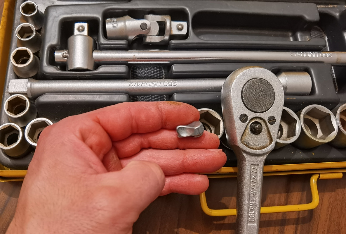

Kako da fiksiram ovu polugicu za prebacivanje smera? Hoce da spadne u radu kada je okrenuta na dole, vec sam je par puta gubio u travi!
Neki put može pomoći običan papir ili neki drugi tanki materijal koji se stavi oko firkana i polugica nakon toga lagano upreša. Ako se odlučiš za lijepljenje, nemoj pretjerivati s ljepilom. Samo malo kapni na vrh firkanta. Toliko da se na prelije na bočne strane.
