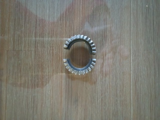

Puče mi malopre u radu prsten za zatezanje burgija na glavi bušilice. Ovo mi se prvi put desilo u životu. :sta:Ako zna neko, da li mogu da promenim samo taj prsten ili moram celu glavu? U pitanju je mala bušilica Bosch GSB 13 RE Professional (navodno...) Kupio je u Uradi sam ili tako neka radnja
Staviš te prstenove i navučeš košuljicu. Ako spada malo je pikuješ aparatom. Ako nemaš košuljicu navuci neku cjev umjesto nje.
U krajnjem slučaju postaviš prstenove i zavariš ih jedan za drugi. Ne izgleda lijepo ali radi radnju.
