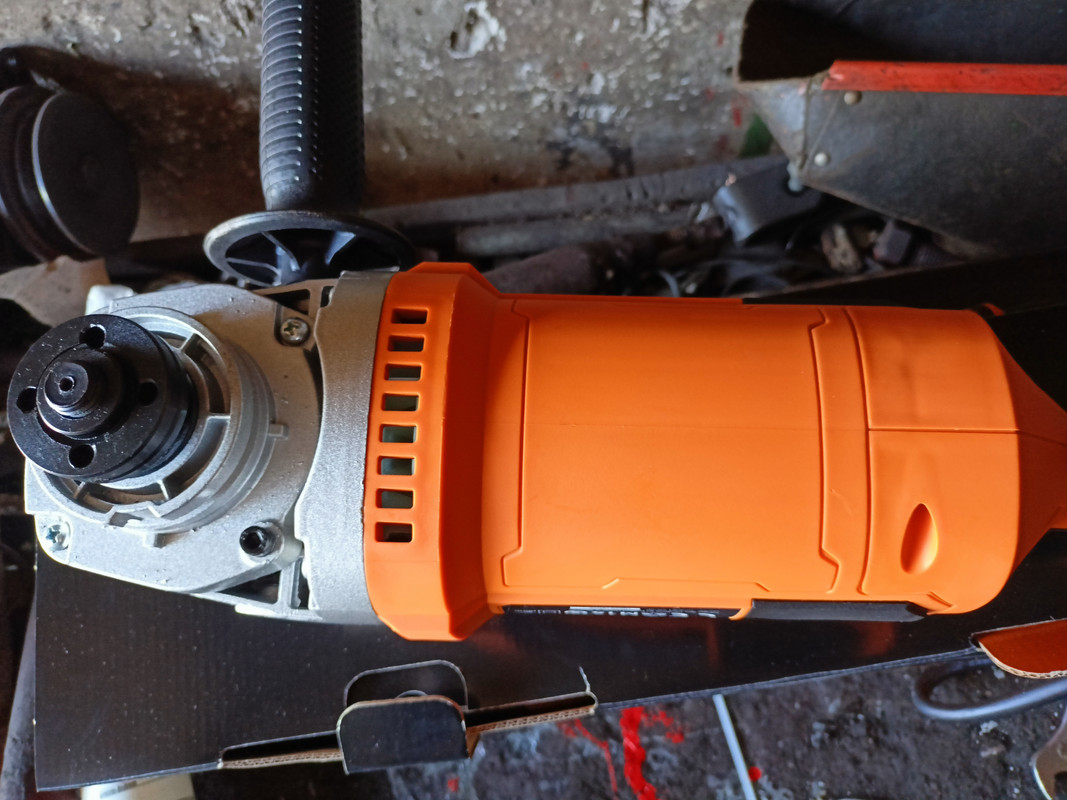

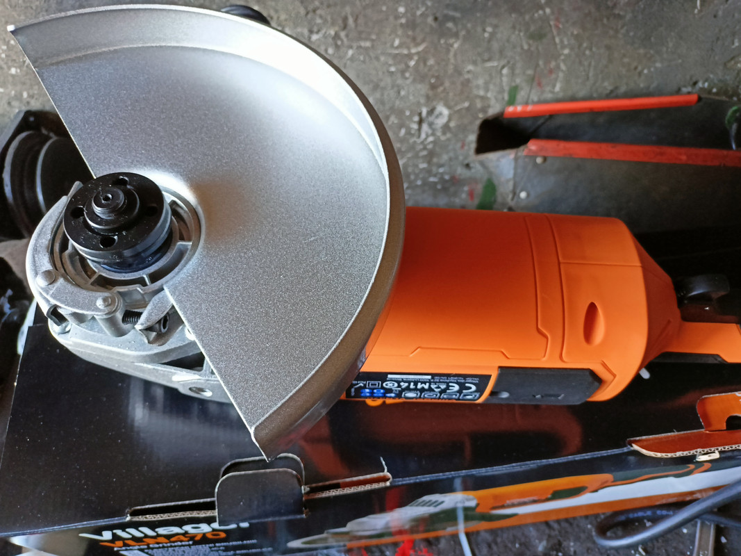

Juče pazario sasvim slučajno po nekoj staroj ceni 8950din Villager naravno😂

Jednom mi se upalila majca, ali nije bilo posledica... jednom ja stavim balu slame da se popnem da zavarim okvir na prikolici za bale, i upali se bala, ali sve bez posledica... a za brusilicu bez stitnika, ne bih je koristio, samo ako mora da se skine da se pridje negde da se odradi nesto trenutno...
